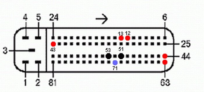

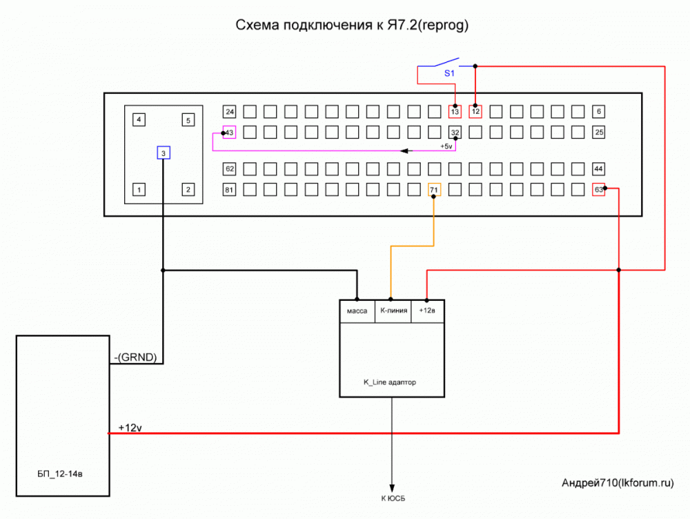

Андрей1117 Опубликовано 21 декабря, 2021 Поделиться Опубликовано 21 декабря, 2021 Ну и как перевёл то его ,что подал на 43пин в разъёме ЭБУ . Порядок при чтении записи у Я7.2 такой . На 43пине должно присутствовать +5вольт !(делаем перемычку с 32го пина(выход +5вольт из блока ) на 43 пин !) В данной программе ,перед тем как начать какое-либо действие после того как будет нажата соответствующая вкладка,после нужно сразу подать питание на 13пин блока . вот как выглядит это схеме : Ссылка на комментарий Поделиться на другие сайты Поделиться

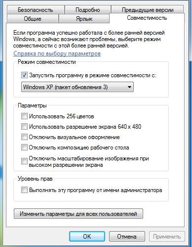

Андрей1117 Опубликовано 21 декабря, 2021 Поделиться Опубликовано 21 декабря, 2021 (изменено) Для винды 7 нужно для программы в Свойствах и поставить галочку обязательно : зы:Есть еще древняя читалка-писалка Winflachecu v1.11\1.13 или 1.14 ну или Комбик 2.18 попробовать Изменено 21 декабря, 2021 пользователем Андрей1117 Ссылка на комментарий Поделиться на другие сайты Поделиться
antonpupatch Опубликовано 21 декабря, 2021 Поделиться Опубликовано 21 декабря, 2021 нефига себе я первый раз вижу такую подключку))) оючно как на бощье 7.9.7_ ну и как на всех, тока 43 масса, и все! а чл ломаный справку читаетли? вот так всегда Ссылка на комментарий Поделиться на другие сайты Поделиться
antonpupatch Опубликовано 21 декабря, 2021 Поделиться Опубликовано 21 декабря, 2021 43 плюс ошибся и время пождать как на 7.9.7+ секунд 15-20, можно и так пробывать пара сек Ссылка на комментарий Поделиться на другие сайты Поделиться
Андрей1117 Опубликовано 22 декабря, 2021 Поделиться Опубликовано 22 декабря, 2021 (изменено) 12 часов назад, antonpupatch сказал: нефига себе я первый раз вижу такую подключку Это касаемо исключительно только схемотехники для Январь 7.2 !!! Чтобы МК LM-C509 перевести в режим программирования ,нужно подать +5вольт .Эти +5вольт имеются на выходе в разъёме (пин 32 !)Если тупо подать туда +12вольт порт уйдет в глухую оборону ,те выгорит .Резисторные делители в Я7.2 на входе порта МК выполнены по другому не как в Я5.1 когда-то было ,там да, прокатывало подача +12вольт черед дополнительный резистор в цепи ,так как с внутренним резисторым они делали делитель напряжения и с портом ничего не происходило .Тут же или 5вольт, или точно нужно подбирать номинал резистора .(это правильный перевод блока в режим программирования без последтсвий для МК .Если кто забыл данны йМК снят давно с производства уже ,а у китаёзов если и есть то в 99% одни фейки на данный МК ,а те кто еще и барыжит оригинальными ломят за него ценник такой ,что проще купить какой-нить замученный рукоблудами январь яля 5.1 и выпаять его от туда :) ) Для Чиплоудера : Сначала жмем вкладку Установить связь и подаём питание на вывод №13 ,если программа скажет ОК ,далее производим дальнейшие операции .Но только одну любую из перечня .Например читаем ,или сразу пишем ,или трем ЕЕпром .Если делать последовательно ,сперва чтение ,потом запись ,и до кучи стирание ЕЕпрома ,то кажды йраз нужно отключать пит ание у блока и через Установить связь производить нужный режим при программировании (это нюансы данного отлома ) Аналогично работает и Комбик 218 . Ецуфлешер ,вот этот работает немного по другому. Сперва подаём питание на блок и включаем 13пин ,а после запускаем прогу, и выбираем нужный тип ЭБУ ,если все нормально ,связь установится и после откроются вкладки,с которыми можно дальше уже работать . Проверяйте ,что-то уже за давностью лет подзабылось . Также не забываем в настройках программ выставлять соответствующую скоросоть ,обычно 19200 ну возможно и 38000 а также номер компорта который винда присвоила данному к-лайн адаптеру (проверяется это в диспетчере устройств ) ! зы: Адаптер желательно выбирать на чипе FTDI (Хотите на RL232 можно FT\FB232 ) проще с дровами на них и стабильнее работают ,да и современные винды не особо ортачится на них ,так как поизводитель выпускает под них свои обновленные драйвера ,в отличие от древних чипов PL2303 и PH304 ,на которые нужны вечно какие-то программные костыли . Изменено 22 декабря, 2021 пользователем Андрей1117 Ссылка на комментарий Поделиться на другие сайты Поделиться
