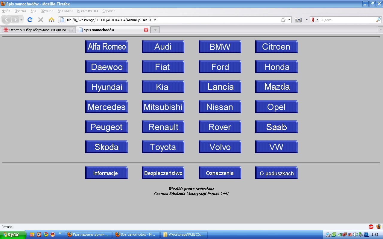

По дампу - нереально, а вот по справочникам и номеру блока - можно. Автодата рулит. Толеранс неплох. Есть еще неплохой польский электронный справочник именно по айрбегам. Не самые новые модели рассмотрены, но довольно наглядно и красиво все оформлено. Весит 96 мег.

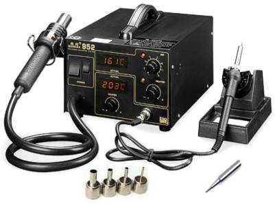

И хотелось бы определится с паяльной станцией и программатором. По паяльной станции я остановился на конторе Weller, вот тока не могу сообразить с воздухом брать или как, просто там можно кучу всяких насадок ещё взять. За раз все ножки чипа нагреваются, так что даже не знаю нужен ли этот воздух.

Горячий воздух - нужен однозначно. Так же как и паяльник хороший. AllSmail%20%2846%29.gif
Дайте пожалуйста ссылку на польский сайт. Поиском не нашёл
  В 15.05.2010 в 11:00, Dima0867 сказал:
Это не сайт. Это справочник в таком формате. Или ты искал по адресу в броузере моего компа? :emot64:

Посоветуйте хорошую паяльную станцию, а то на хороший weller очень много не хватает, брать китай не хочется. Скажите кто на каком аппарате работает?
