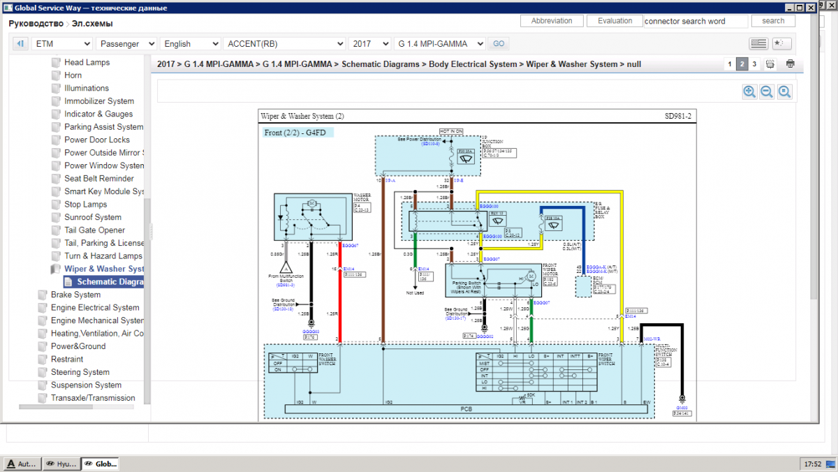

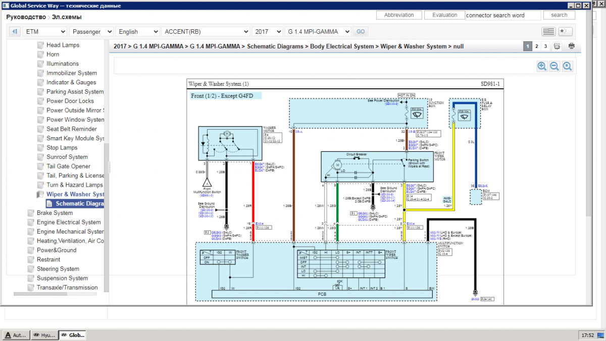

darck Опубликовано 19 января, 2022 Поделиться Опубликовано 19 января, 2022 Hyundai Solaris 2017 1.4 ищу схему стеклоочистителя, все ,что нашел с авто не сходиться! может есть у кого gds под рукой или онлайн доступ, вин могу скинуть Ссылка на комментарий Поделиться на другие сайты Поделиться
KYB1975 Опубликовано 19 января, 2022 Поделиться Опубликовано 19 января, 2022 Авто с бодиком или без? Ссылка на комментарий Поделиться на другие сайты Поделиться
darck Опубликовано 19 января, 2022 Автор Поделиться Опубликовано 19 января, 2022 да! Ссылка на комментарий Поделиться на другие сайты Поделиться
KYB1975 Опубликовано 19 января, 2022 Поделиться Опубликовано 19 января, 2022 Ссылка на комментарий Поделиться на другие сайты Поделиться
darck Опубликовано 19 января, 2022 Автор Поделиться Опубликовано 19 января, 2022 как понял первая схема без боди вторая с? Ссылка на комментарий Поделиться на другие сайты Поделиться
KYB1975 Опубликовано 19 января, 2022 Поделиться Опубликовано 19 января, 2022 Проверяй. Дал все что есть. Ссылка на комментарий Поделиться на другие сайты Поделиться
