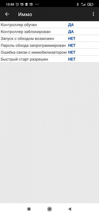

Диагностировал на выезде Сканматиком.  Данное авто не заводится, стартер не крутит. Робот.
В моторном ошибок нет, однако в разделе ИММО указано, что контроллер заблокирован.

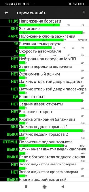

В BCM ошибок тоже нет, но в параметрах указано: 1.на запрет запуска от АКПП, 2.нейтральная передача от МКПП-нет.
В коробке ошибок нет, переключения коробка видит адекватно.  Как я понял, то BCM не дает добро на запуск, потому что не видит нейтрали.
Оба концевика датчика педали тормоза работают адекватно. Насколько помню, Да-Нет переключались всегда на обоих концевиках. Если бы датчик, то появилась бы ошибка по рассогласованию, а так как будто всё нормально.

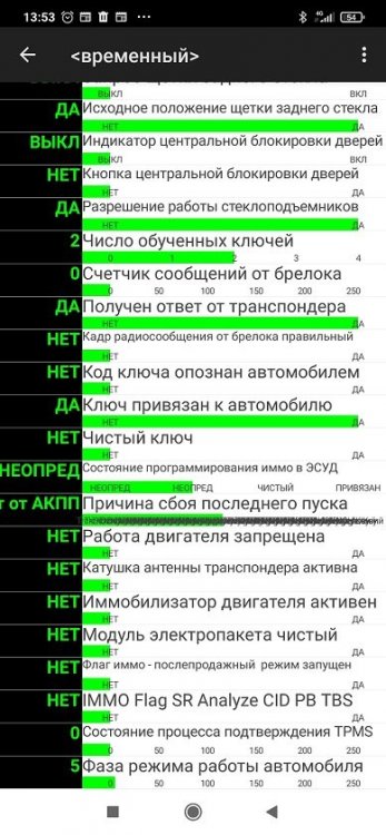

так трансподер не узнан
1 скрин
и состояние неопределен ( безимо ? )
и еще , причина сбоя указано акпп
Изменено пользователем Slavik k
Вот и я о том же.
1.Получен сигнал от транспондера-да,
2.Код ключа опознан-нет,
3.Ключ привязан к авто-да,
4.Причина сбоя последнего пуска -Запрет от АКПП.
Каша какая то. То ли ключ, то ли коробка? Дополнительной сигналки нет.
