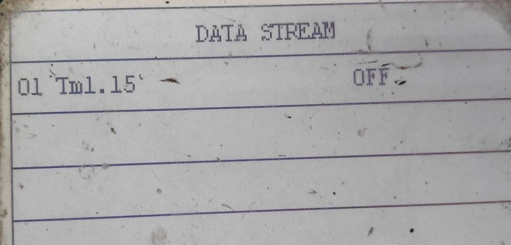

yvm Опубликовано 25 января, 2022 Поделиться Опубликовано 25 января, 2022 Приветствую, свалилось на меня это чудо. Моторный PMS 0215453932, иммо Temic 0205455932 Нет импульсов на форсунки (точнее очень маленькие), на эфире заводится. Родной ключ выкидуха сломан, заводят болванкой, родной ключ как метка используется. Сколько смог найти инфы, после снятия с охраны (открывания двери ключом или пультом) иммо при опознании ключа дает сигнал на PMS (5 контакт иммо). на этом пепелаце пульт цз не работает давно, цз то же мертвый (стоит блок комфорта). По диагнозе смог прочитать только иммо старым Х431. С таким крокодилом дел не имел, не могу понять по данным что пишет. Моторный прочитать не смог. На 5 контакте иммо при включении зажигания импульсы амплитудой 12В. Если включить зажигание болванкой импульсы около 5мс, горит лампа оранжевая на щитке, не работают стеклоподъемники. Если при включении держать рядом с замком родной ключ, лампа тухнет, стекла работают, импульсы около 10мс. До этого только с дизельными витями дело имел, там все по другому. Пытался эмуль или схему раздобыть,. все попадаются кановые на дизель. Пните пожалуйста, где копать? Ссылка на комментарий Поделиться на другие сайты Поделиться

yvm Опубликовано 25 января, 2022 Автор Поделиться Опубликовано 25 января, 2022 Автоком прочитал таки иммоВычитал дамп с иммо 0D62J, попробовал по дампу Т5 записать - все то же самое. С моторным связь устанавливает, но ни ошибок ни данных не читает. Автоком пишет что клемма 15 Вкл мерс иммо.bin Ссылка на комментарий Поделиться на другие сайты Поделиться

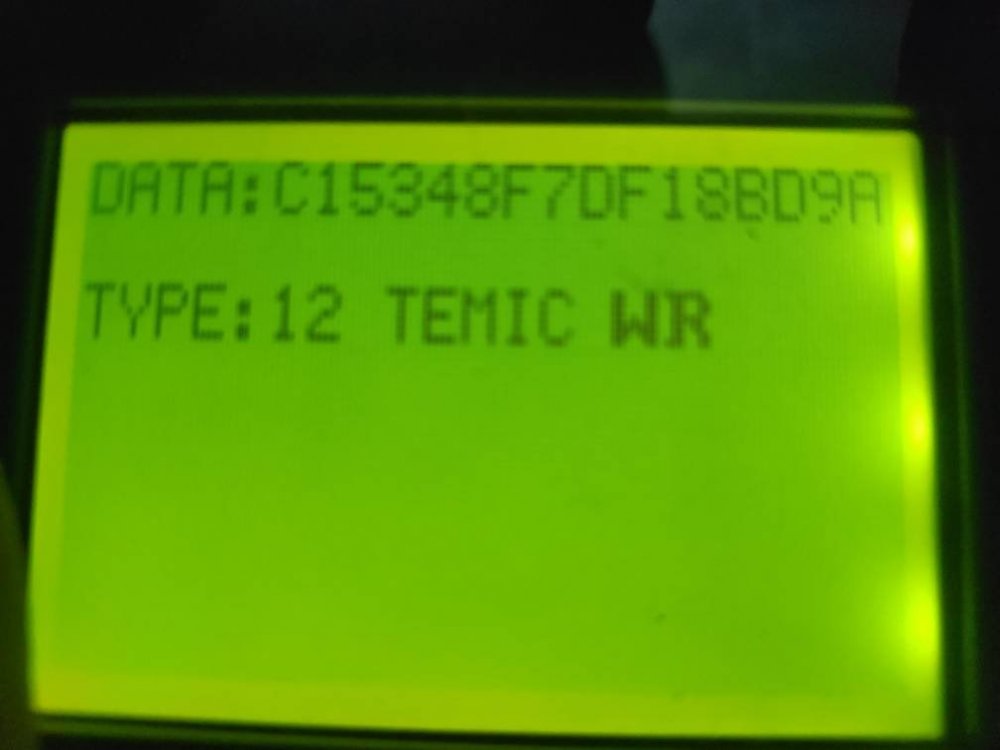

shadows Опубликовано 26 января, 2022 Поделиться Опубликовано 26 января, 2022 на т5 не запишешь ,пиши на 7935 ориг Ссылка на комментарий Поделиться на другие сайты Поделиться
yvm Опубликовано 26 января, 2022 Автор Поделиться Опубликовано 26 января, 2022 3 часа назад, shadows сказал: на т5 не запишешь ,пиши на 7935 ориг Как раз на 7935 не записать, там родной Temic12, Гамбит только Т5 пишет, много дизельных Вито уже на T5 уехало Ссылка на комментарий Поделиться на другие сайты Поделиться
