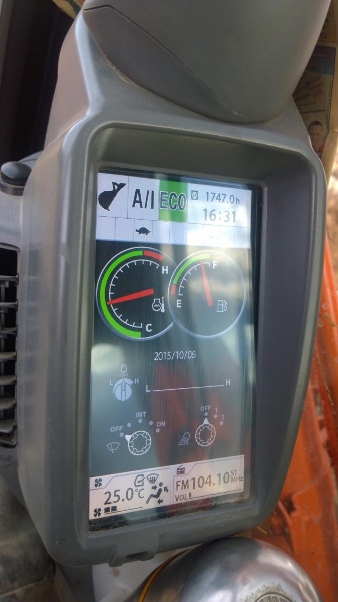

provodok7707 Опубликовано 27 января, 2022 Поделиться Опубликовано 27 января, 2022 Приветствую . Привезли щиток на смотку моточасов эксковатор hitachi ls330 2013,разобрав памяти не нашёл ,кто сталкивался где хранятся моточасы ,фото щитка прилагаю. Ссылка на комментарий Поделиться на другие сайты Поделиться
Sergeii Опубликовано 27 января, 2022 Поделиться Опубликовано 27 января, 2022 Включить панельку на столе, убедиться , что часы есть... Ну и фото платы в хорошем качестве не помешало бы... Ссылка на комментарий Поделиться на другие сайты Поделиться
goga Опубликовано 27 января, 2022 Поделиться Опубликовано 27 января, 2022 Да вроде все подробно обьяснил, даже с картинками... 2 Ссылка на комментарий Поделиться на другие сайты Поделиться
sivab Опубликовано 28 января, 2022 Поделиться Опубликовано 28 января, 2022 19 часов назад, Sergeii сказал: Включить панельку на столе, убедиться , что часы есть... Ну и фото платы в хорошем качестве не помешало бы... Согласен! Не факт, что часы в этом индикаторе. Может быть он отображает часы в моторном, ну как вариант... Ссылка на комментарий Поделиться на другие сайты Поделиться
provodok7707 Опубликовано 30 января, 2022 Автор Поделиться Опубликовано 30 января, 2022 Goga прав ,в дисплее данных нет, данные в bsi и ecu. Благодарю goga за объяснения с картинками ,и всех кто откликнулся . Тему можно закрывать. Ссылка на комментарий Поделиться на другие сайты Поделиться
