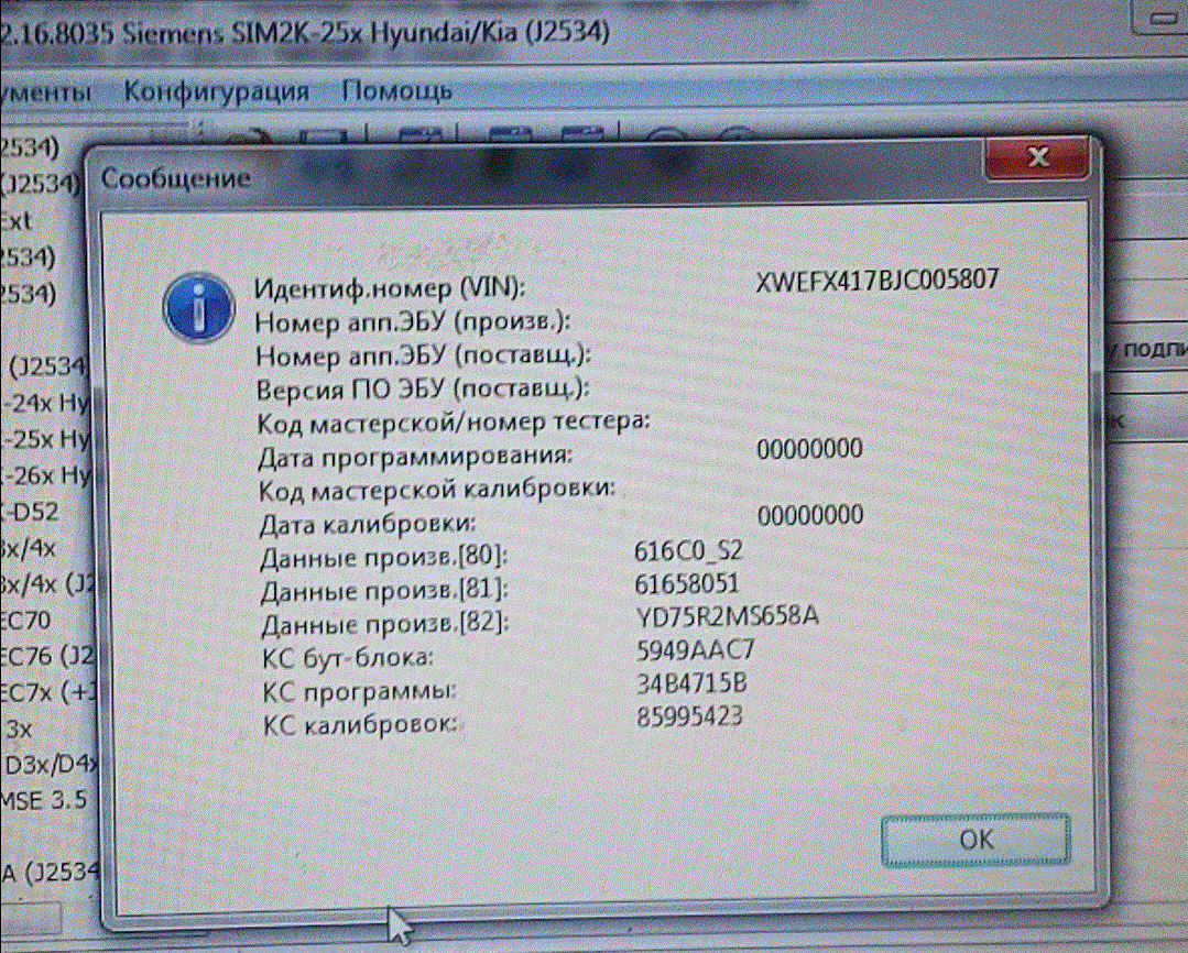

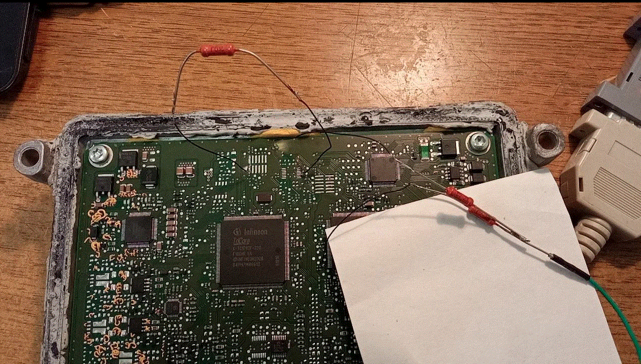

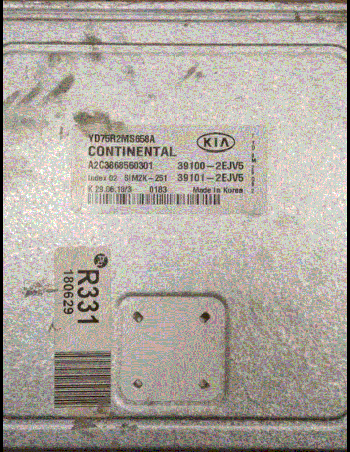

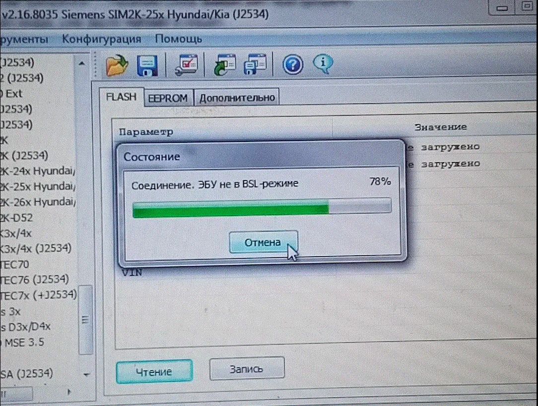

darkcorp Опубликовано 3 февраля, 2022 Опубликовано 3 февраля, 2022 (изменено) Добрый день! Ранее успешно делал несколько таких блоков. Но в этот раз не смог перевести в BSL режим. Машина ранее была шитая в другом месте. Делал комбилодырем. Powerbox не взял, соединялся самодельным кабелем. На столе блок идентификацию проходил, ошибки читал, но в бсл не переходил и соответственно не читался. В промежутках между попытками блок ставился на авто, двигатель заводился. После финальной попытки не завелось. Ошибки p0605, p0606. При этом блок на связь выходит, айденты отдает, даже записал сток (калибры, фулл). Но ошибки никуда не уходят. Проц приплыл? Вопрос о взаимозаменяемости блоков. Понимаю, что возможно подойдет любой sim2k-251 с акпп, но лучше от церато, чтобы прошивка коробки подошла? Или можно потом у дилера обновить? Что посоветуете? Изменено 3 февраля, 2022 пользователем darkcorp 1

санёк2002 Опубликовано 4 февраля, 2022 Опубликовано 4 февраля, 2022 (изменено) Плохо по фото видно подключение, но отличается от того ,как я делаю. Перемычки не вижу...Интернет активный? В техподдержку Комбика обращался? Изменено 4 февраля, 2022 пользователем санёк2002
darkcorp Опубликовано 4 февраля, 2022 Автор Опубликовано 4 февраля, 2022 санёк2002, а где у вас подключение второй точки (зеленая точка около процессора)? Я подключал по хелпу комбика: Перемычка у меня есть, выполнена тем же проводом, что подсоединен на черную массу. Поддержка не оказала помощи, какие-то отписки. Один товарищ объяснил, что якобы блок после предыдущего вмешательства не читается на столе из-за того, что не подходят пароли. Но мне кажется, что он ошибается. Блок пишется через розетку, записал прошивку с отключенными ошибками 605-606, теперь они не диагностируются, но авто все равно не заводится. При этом по диагностике показывает некоторые параметры, как Т двигателя, угол зажигания, положение дросселя. Но вот положение дросселя при нажатии на педаль газа не меняется.
санёк2002 Опубликовано 4 февраля, 2022 Опубликовано 4 февраля, 2022 Вторую точку подключал иглой,чтоб не паять)
