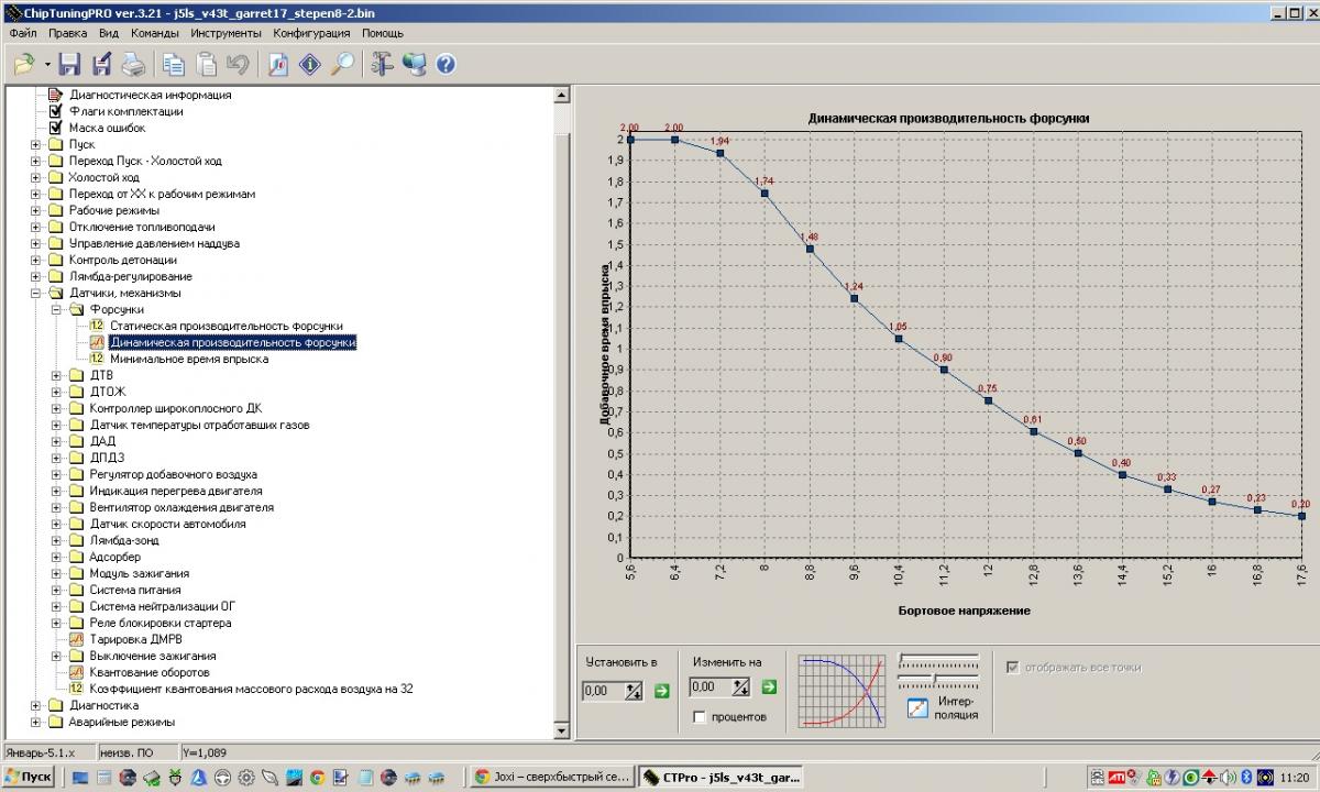

fld Опубликовано 14 января, 2013 Поделиться Опубликовано 14 января, 2013 здравствуйте! в общем вопрос про сс,а точнее автообучение сс в олте, имеется турбо мотор на дадмпх4250+дтв, программа j5спт 5752, форсунки 630сс сименс,обратка присутствует 3(атм)давления топлива и датчик фаз. в общем с подготовки прошивки выставил статику 7.8753, динамику нашел на одном сайте , кто то говорит не та динамика http://joxi.ru/file/full/57aebf80c122954a66b27c96a4db4e81/YWE6MTp7czoyOiJpZCI7czo2OiI5NDYxNjAiO30/, наклон 490 смещение 100, аналоговые входы выставлены, выставлено думаю все верно по и.механизмам? работаем по 2 методу, перед автооубучением на какие калибровки стоит уделить особое вниманинее?, это нужно что бы был включен флаг постоянной топливоподачи, коррекция времени впрыска,коррекция циклового наполнения выставлена в 1, отключить дк и адсорбер из спарвки, а вот про ускорительные насосы по дроселю и давлению не понятно их тоже следует отключать при обучении? доплните если что незнаю или подправьте что неверно!! по 2методу будет стороится только обемная эффективность ее тоже надо в 1 выставить? а еще есть калибровка коррекция циклового наполнения ее трогать вообще нужно(она работает занижал,повышал сс уходили)?пожалуйста подправьте на истинный путь?? Ссылка на комментарий Поделиться на другие сайты Поделиться
maxnsk Опубликовано 14 января, 2013 Поделиться Опубликовано 14 января, 2013 mpx4250ap наклон 50 смещение 0,234. Динамику беру от обычных 12 омных. Статика 7.875 без поправки на плотность топлива. Ссылка на комментарий Поделиться на другие сайты Поделиться
fld Опубликовано 14 января, 2013 Поделиться Опубликовано 14 января, 2013 mpx4250ap наклон 50 смещение 0,234. Динамику беру от обычных 12 омных. Статика 7.875 без поправки на плотность топлива. это смещение в кпа(софт или trs или ls), а у меня спт там же в мбар! 630/60*0.75=7.875, а какая там еще поправка топлива присутсвтвует(0.75)что ли, так она задействована в формуле? Ссылка на комментарий Поделиться на другие сайты Поделиться
doktor x Опубликовано 14 января, 2013 Поделиться Опубликовано 14 января, 2013 здравствуйте! в общем вопрос про сс,а точнее автообучение сс в олте, имеется турбо мотор на дадмпх4250+дтв, программа j5спт 5752, форсунки 630сс сименс,обратка присутствует 3(атм)давления топлива и датчик фаз. в общем с подготовки прошивки выставил статику 7.8753, динамику нашел на одном сайте , кто то говорит не та динамика http://joxi.ru/file/...iI5NDYxNjAiO30/, наклон 490 смещение 100, аналоговые входы выставлены, выставлено думаю все верно по и.механизмам? работаем по 2 методу, перед автооубучением на какие калибровки стоит уделить особое вниманинее?, это нужно что бы был включен флаг постоянной топливоподачи, коррекция времени впрыска,коррекция циклового наполнения выставлена в 1, отключить дк и адсорбер из спарвки, а вот про ускорительные насосы по дроселю и давлению не понятно их тоже следует отключать при обучении? доплните если что незнаю или подправьте что неверно!! по 2методу будет стороится только обемная эффективность ее тоже надо в 1 выставить? а еще есть калибровка коррекция циклового наполнения ее трогать вообще нужно(она работает занижал,повышал сс уходили)?пожалуйста подправьте на истинный путь?? самое главное границы при калибровки обьемнойэффективности выстави правильно.Надо что бы максимально карта работала от нижней границы до верхней. Ссылка на комментарий Поделиться на другие сайты Поделиться
