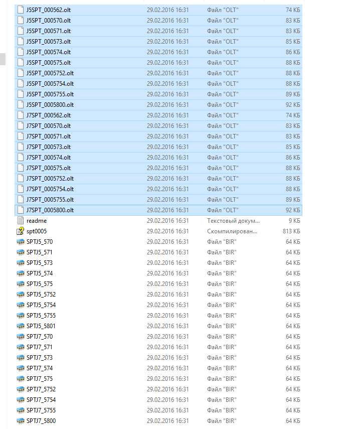

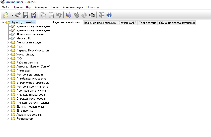

ramis-turbo Опубликовано 21 июля, 2017 Поделиться Опубликовано 21 июля, 2017 Всем привет, подскажите пожалуйста кто нибудь почему я не могу открыть программу в своем J5 On-Line Tuner 2 Заливаю в инженерник запускается работает Турбо Цитроен.bin Ссылка на комментарий Поделиться на другие сайты Поделиться
timka Опубликовано 22 июля, 2017 Поделиться Опубликовано 22 июля, 2017 Всем привет, подскажите пожалуйста кто нибудь почему я не могу открыть программу в своем J5 On-Line Tuner 2 Заливаю в инженерник запускается работает А лицензия есть для работы с этой прошивкой ? Ссылка на комментарий Поделиться на другие сайты Поделиться
Sanya51 Опубликовано 30 июля, 2017 Поделиться Опубликовано 30 июля, 2017 Мужики,направте на путь истинный,поставил на 2107 мотор 21120,к нему прикрутил компрессор sc-14, Уже немного даже покатался,постоянно лезет ошибка на дмрв(низкий уровень сигнала дмрв) Дмрв стоит на всосе компа,может его поставить перед дросселем? Избыток 0.5 бара Ссылка на комментарий Поделиться на другие сайты Поделиться
ramis-turbo Опубликовано 30 июля, 2017 Поделиться Опубликовано 30 июля, 2017 есть все лицензии Ссылка на комментарий Поделиться на другие сайты Поделиться
timka Опубликовано 31 июля, 2017 Поделиться Опубликовано 31 июля, 2017 есть все лицензии Если брал официально и SPT и OnLine то всё должно открываться . Ссылка на комментарий Поделиться на другие сайты Поделиться
timka Опубликовано 31 июля, 2017 Поделиться Опубликовано 31 июля, 2017 (изменено) Если брал официально и SPT и OnLine то всё должно открываться . Посмотрел что и как , надо скопировать в корневую папку C:\Program Files (x86)\SMS-Soft\OnLineTuner карты для SPT , они находятся в папке с прошивками SPT . И всё работает . Изменено 31 июля, 2017 пользователем timka Ссылка на комментарий Поделиться на другие сайты Поделиться
