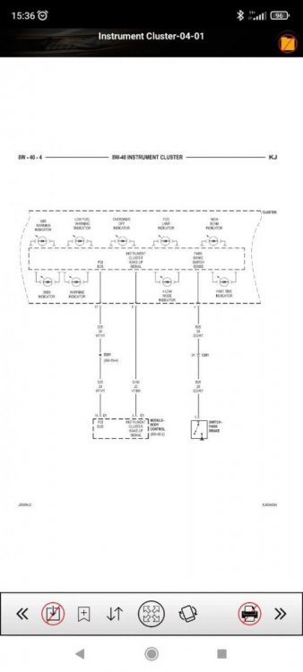

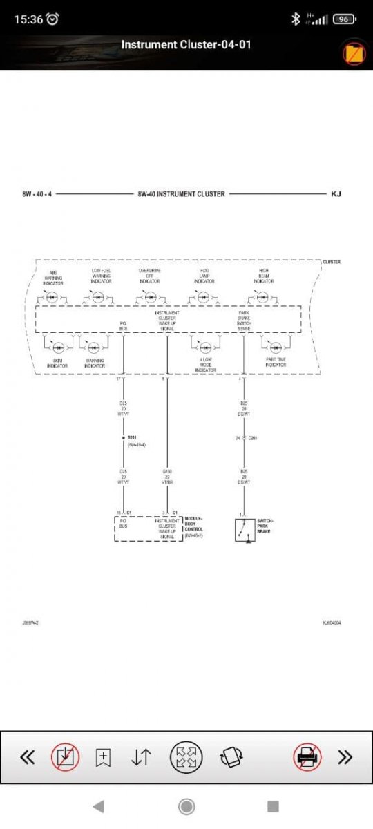

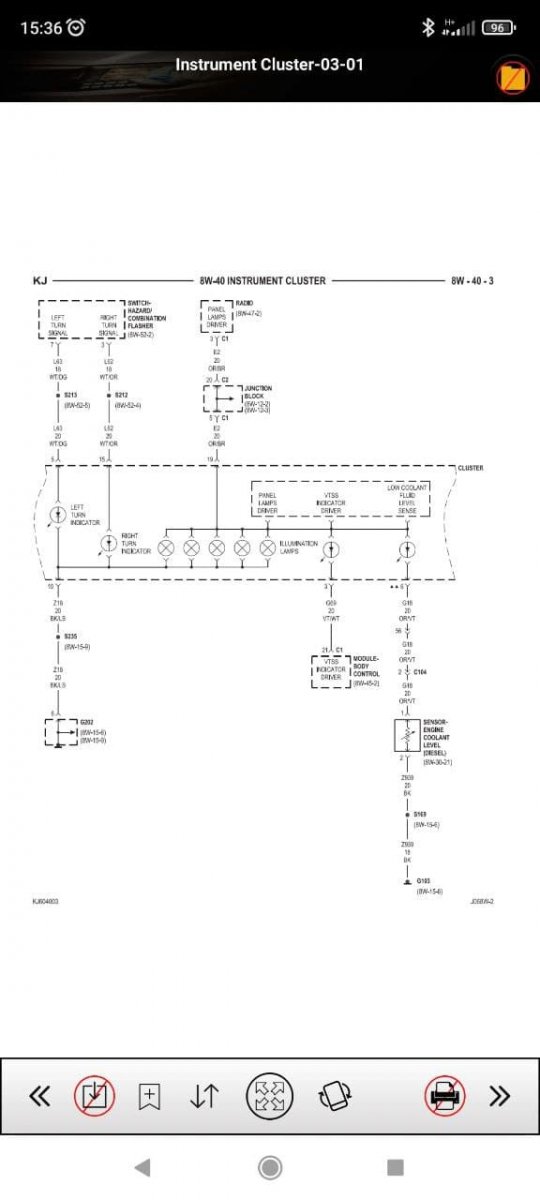

alexfisherman Опубликовано 19 февраля, 2022 Поделиться Опубликовано 19 февраля, 2022 схемы прям от патрик\компасс нет, от чироки есть этого же года, на сколько стреляет не могу сказать Ссылка на комментарий Поделиться на другие сайты Поделиться
alexfisherman Опубликовано 19 февраля, 2022 Поделиться Опубликовано 19 февраля, 2022 вот либирти 7го года, по сути тоже самое должно быть. Преды на питание приборки еще можно проверить, а вот саму приборку будит не замок зажигания 1 Ссылка на комментарий Поделиться на другие сайты Поделиться
