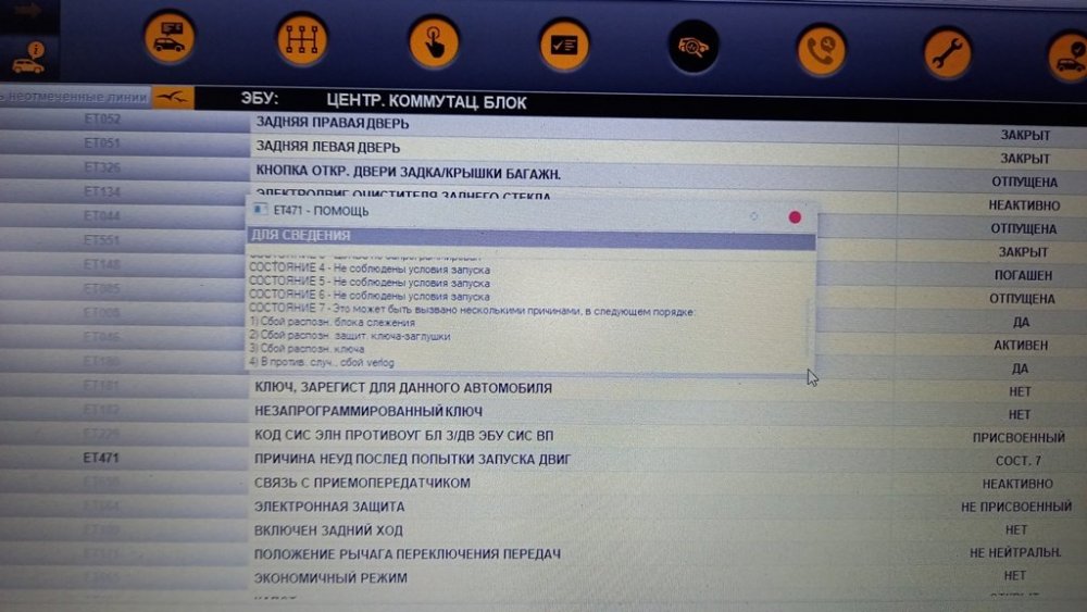

electron_1984 Опубликовано 16 февраля, 2022 Поделиться Опубликовано 16 февраля, 2022 Автомобиль после ДТП стоял в кузовном. После просадки АКБ перестал заводиться. Прокрутка стартером 4 сек и отрубает. Клип ошибок в моторнике и ЦКБЭ не показывает. В дате в ЭБУ состояние заблокирован. Состояние 4. В ЦКБЭ причина незапуска состояние 7. В описании написано, что возможно не распознает защитный ключ - заглушку. Что это такое - перерыл весь интернет и ничего не нашел. Кто силен в рено, можете подсказать что с ним делать и что за защитный ключ заглушка? Слетела синхра? Ссылка на комментарий Поделиться на другие сайты Поделиться
Slavik k Опубликовано 16 февраля, 2022 Поделиться Опубликовано 16 февраля, 2022 Слетела синхра Ссылка на комментарий Поделиться на другие сайты Поделиться
electron_1984 Опубликовано 16 февраля, 2022 Автор Поделиться Опубликовано 16 февраля, 2022 ЭБУ EMS3160. Как восстановить? В клипе ничего подобного нет. На более старых рено при слете синхры все восстанавливалось клипом. Предварительно готовил блок под привязку и через ин - аут код вязал. Здесь в меню вообще такого нет. Ссылка на комментарий Поделиться на другие сайты Поделиться
