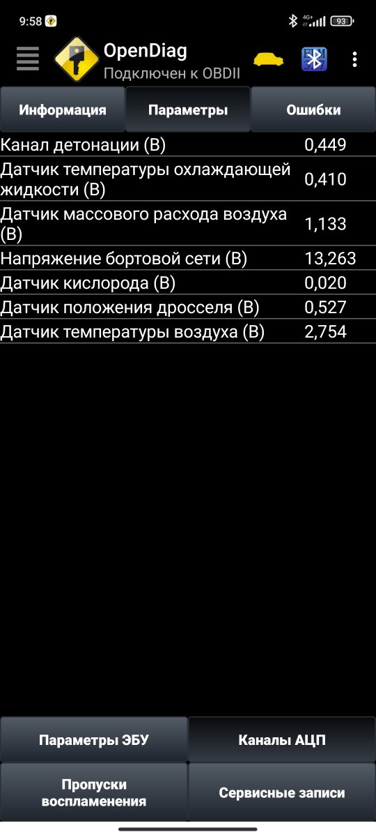

kuzmitch Опубликовано 21 февраля, 2022 Автор Поделиться Опубликовано 21 февраля, 2022 В 21.02.2022 в 12:45, Андрей1117 сказал: Скрины нужны прогретого ДВС не менее +90градусов желательно ! Показать Завтра на работу приеду и сделаю скрины, там спокойней. Ссылка на комментарий Поделиться на другие сайты Поделиться

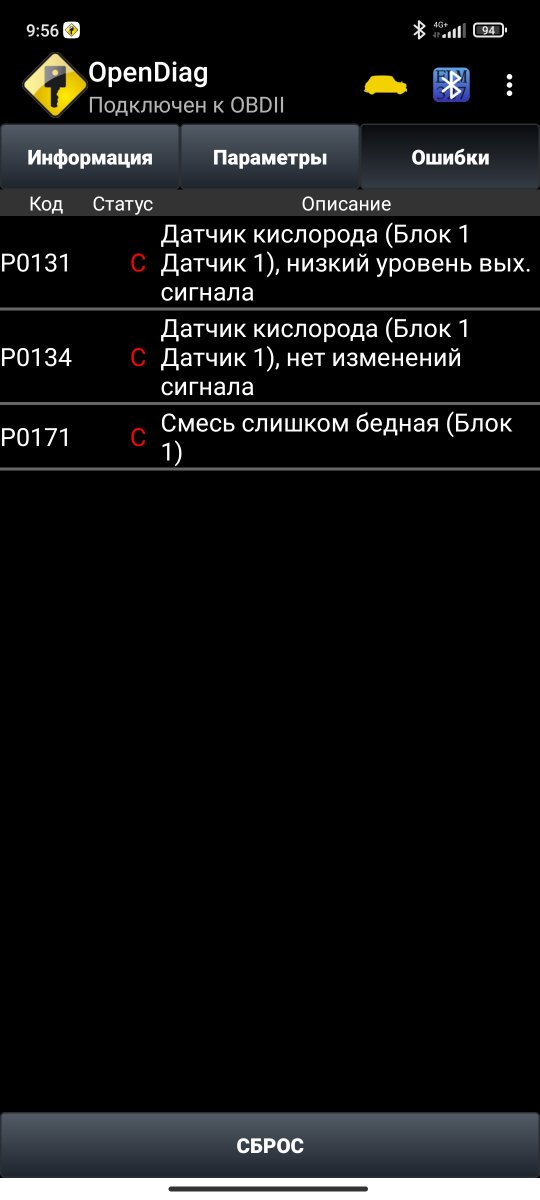

kuzmitch Опубликовано 22 февраля, 2022 Автор Поделиться Опубликовано 22 февраля, 2022 В 21.02.2022 в 12:45, Андрей1117 сказал: Скрины нужны прогретого ДВС не менее +90градусов Показать Я так понимаю кислородник не рабочий? Ссылка на комментарий Поделиться на другие сайты Поделиться

sivab Опубликовано 22 февраля, 2022 Поделиться Опубликовано 22 февраля, 2022 Абсолютно дохлый! Ссылка на комментарий Поделиться на другие сайты Поделиться

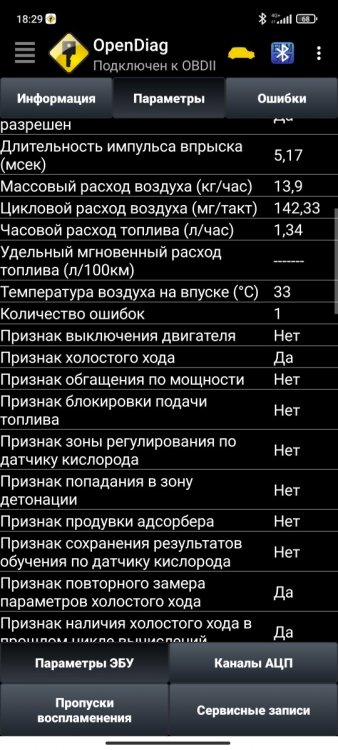

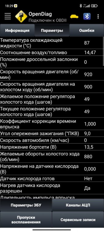

Андрей1117 Опубликовано 22 февраля, 2022 Поделиться Опубликовано 22 февраля, 2022 (изменено) В 22.02.2022 в 11:17, sivab сказал: Абсолютно дохлый! Показать Это не дохлый ДМРВ ,а данные в динамике (показания при работающем двигателе )! kuzmitch Коррекция времени впрыска запредельная ,и = 1,313 ! Время впрыска высокое и =4,25млсек -очень много для хорошо прогретого мотора с температурой +95гр (исходя из твоего скрина !) На лицо ,низкое давление в топливной у тебя .Там сейчас очка 2,ну максимум 2,5 .Да при таких значениях этот мотор будет заводится ,ехать ,но вяленько ! Давление должно быть 3,8 на всех режимах !!! Кислородник не работает по причине неадекватной смеси ,он просто задыхается от такого кол-ва топлива, которое летит в выхлоп ! Ждем результатов замеров давления в рампе Замер делаем : 1.Включаем зажигание (ДВС не заводим !!!)и смотрим что набирается в рампе и как быстро(при исправном МБН давление достигает отметки 3,6-3,8 мгновенно ,как только ключ повернёшь в замке зажигания !) 2.После того ,как модуль отключится (3 секунды он обычно работает !),смотрим как быстро давление будет падать .Обычно норма если сваливается не ниже 3-3,2 ,и держится на данной отметке минут 5-10. Идеал 3,5 -20минут (но для этого нужно хорошо пролюбить модуль в ручную подключая мозг ,а этого у нас Никто делать не любит и не хочет от слова ВАЩе. Типа, чой-та там качает ёпта, -нармарльна... ) 3.Если давление будет вяло набираться ,или не достигнет требуемого значения не менее 3,6 очков (КПА \БАР или прочих попугаев ,главное на значения PSI не смотреть ,а то инфаркт хватит :) ),лезем к баку, и снимаем МБН ,далее его ревизия или замена на новый модуль . Изменено 22 февраля, 2022 пользователем Андрей1117 1 Ссылка на комментарий Поделиться на другие сайты Поделиться

plast Опубликовано 27 февраля, 2022 Поделиться Опубликовано 27 февраля, 2022 8,6 кг/ч воздуха, это мало. 4,25 мс в пределах нормы. Мало воздуха видит, поэтому мало и бензина насчитывает. По ДК эбу пытается вытянуть смесь, но не хватает. Подсос искать. Это первое. На ходу, особенно если газ в пол, подсос не важен, должна ехать, если не едет, то скорее всего, мало топлива из за насоса. Так что всё правильно написал Андрей1117, искать подсос и мерить давление. Давление должно быть на работающей машане около 3,8 и не снижаться при резком нажатии на газ. Ссылка на комментарий Поделиться на другие сайты Поделиться
