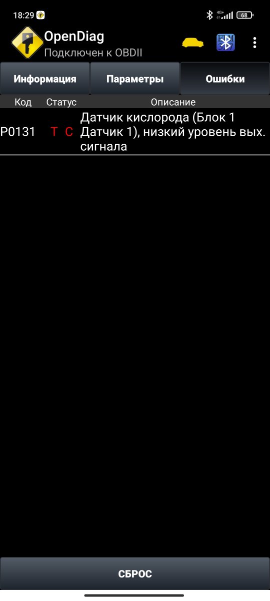

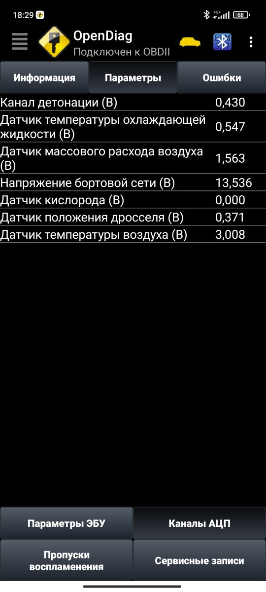

Перепрошил на "FINAL-92-new-paul-HL54" Чек то горит то нет по ДК. Едет бодро, ХХ малость плавает, но вот запуск не очень, когда с первого, а когда и со второго раза заводится... Скрины ниже.
первым делом нужно залить заводскую прошивку и уже на ней смотреть параметры. 142 цикловое и 5,17 мс впрыска на хх, будете перемещаться от заправки до заправки. А, вообще, ехать на нормальную диагностику и разбираться. Обычно, на такие машины, чтобы понять что к чему, уходит не больше полчаса.
