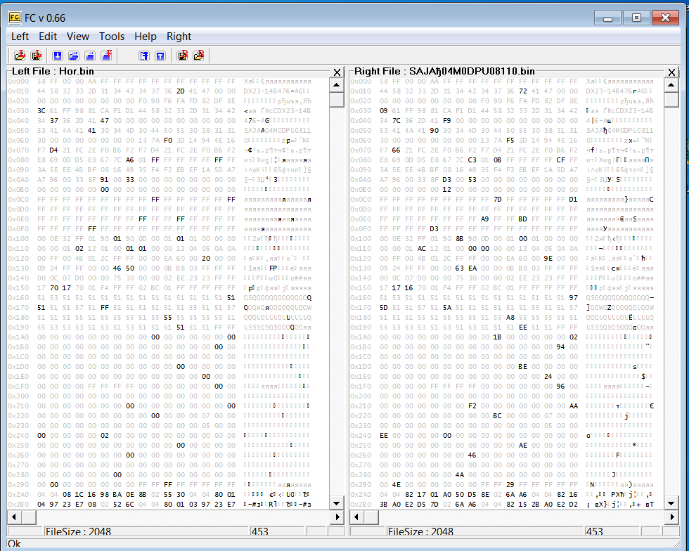

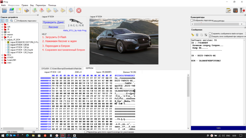

vovan35 Опубликовано 24 мая, 2022 Поделиться Опубликовано 24 мая, 2022 Файлы расчитанного(и записанного X-Prog-ом) еепром, и считанного после конфигурации отличаются на 453 байта, появилась мысль просто поправить Vin в считанном еепром и записать. Что скажете, знатоки? Ссылка на комментарий Поделиться на другие сайты Поделиться
vovan35 Опубликовано 27 мая, 2022 Поделиться Опубликовано 27 мая, 2022 Вопрос решил, записав чистый(virgin) еепром, с вписанным в него VIN, и последующей конфигурацией блока SDD как нового. 1 1 Ссылка на комментарий Поделиться на другие сайты Поделиться

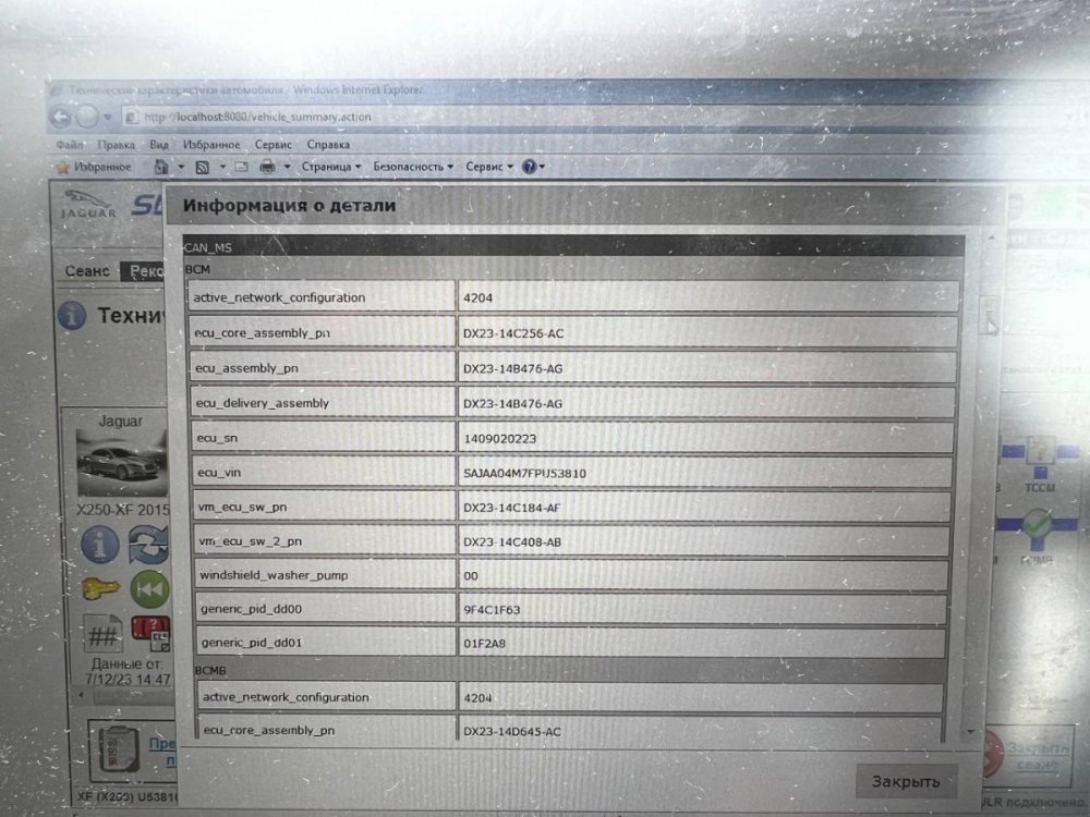

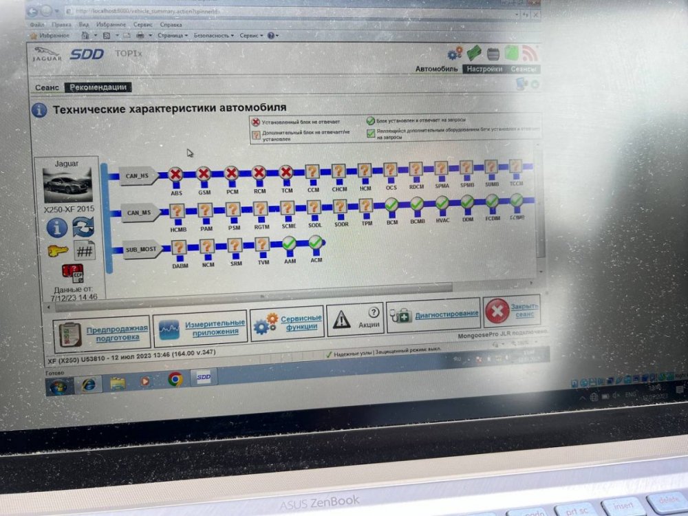

fakush Опубликовано 12 июля, 2023 Поделиться Опубликовано 12 июля, 2023 (изменено) Jaguar XF 2014 2.0L В общем, оставил фары во включенном положении, а вот закрыл машину на ночь или нет - не помню.. Как итог, пришел с утра сел в машину, чет крякнул стартер, машина не завелась и уснула) Через часик зарядили АКБ и красный треугольник, ключ не видно... Куда-то исчезла скоростная CAN-шина (HS). Мб просто шнур криво как-то воткнулся, там бывает что-то с контактами. А может дело в ней, хз вообще... Изменено 12 июля, 2023 пользователем fakush Ссылка на комментарий Поделиться на другие сайты Поделиться

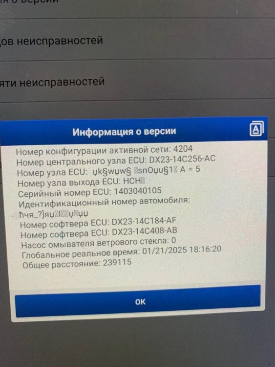

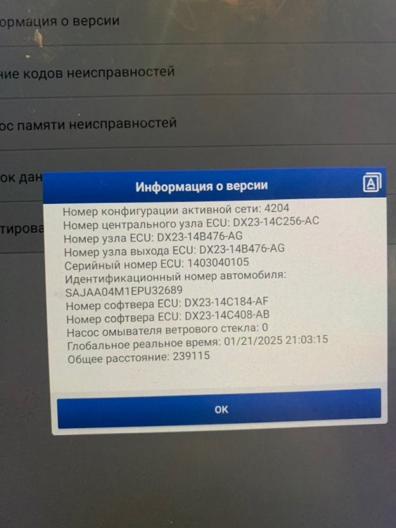

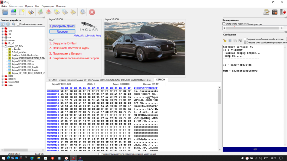

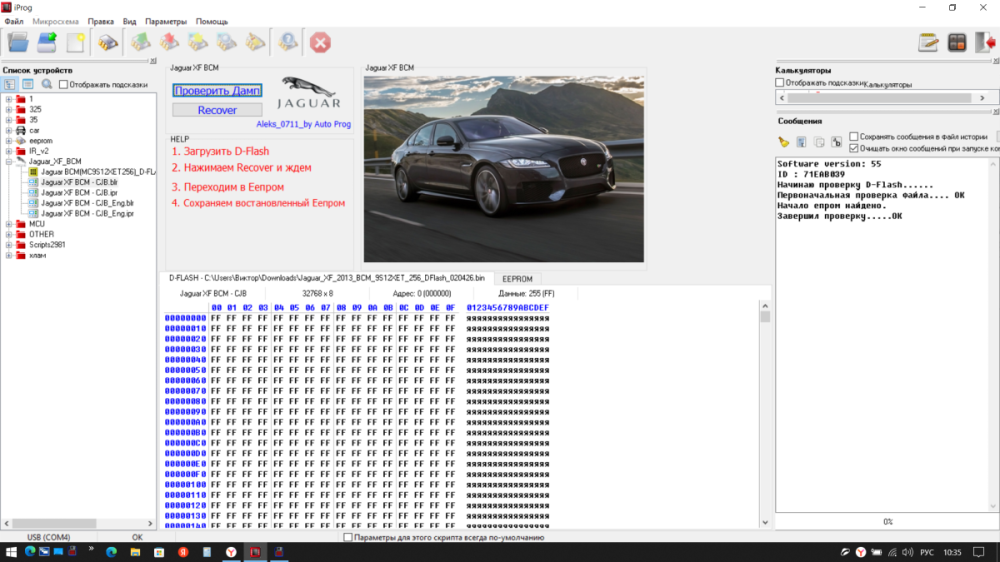

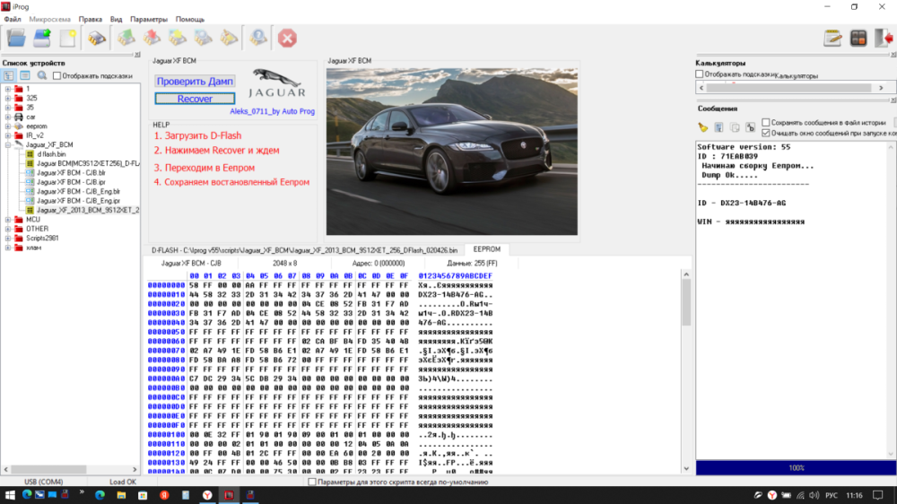

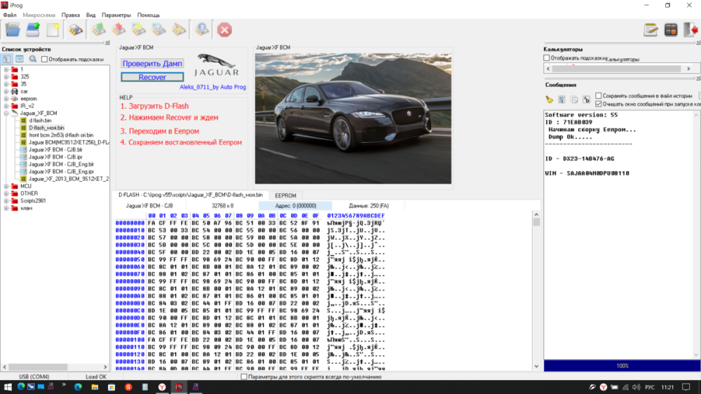

Vovan - Helsing Опубликовано 23 января Поделиться Опубликовано 23 января В 23.01.2024 в 14:51, shadows сказал: Что пишут,то и должно быть Показать Вот у меня как у вована прикол, ее поднял вин лег, фары с ду управляются запуска нет, и тоже АКБ на ночь сняли Ссылка на комментарий Поделиться на другие сайты Поделиться
Vovan - Helsing Опубликовано 23 января Поделиться Опубликовано 23 января В 27.05.2022 в 16:41, vovan35 сказал: Вопрос решил, записав чистый(virgin) еепром, с вписанным в него VIN, и последующей конфигурацией блока SDD как нового. Показать Вот мне с ходу этим заниматься или в сдд лупится? Ссылка на комментарий Поделиться на другие сайты Поделиться
Vovan - Helsing Опубликовано 24 января Поделиться Опубликовано 24 января Было стало Ссылка на комментарий Поделиться на другие сайты Поделиться
