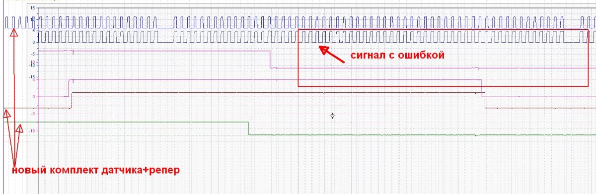

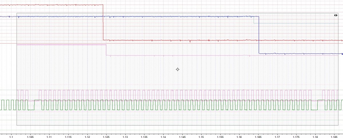

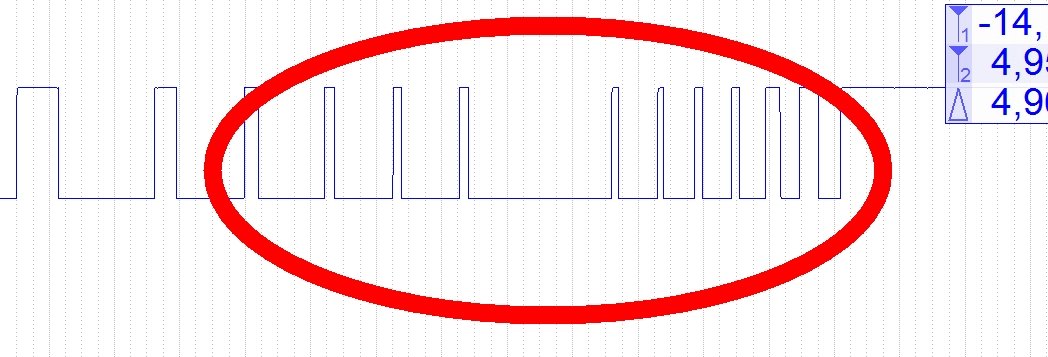

eldiag76@yandex.ru Опубликовано 16 марта, 2022 Поделиться Опубликовано 16 марта, 2022 Astra H Z18XER, SIMTEC 75.1 При хорошем прогреве ДВС теряет ДПКВ, вываливается P0335-08 (неисправный сигнал положения коленчатого вала), иногда меняется на P0335-04 - обрыв датчика (реже). С данной проблемой сначала у гаражников поменял ДПКВ, не помогло, обратился ко мне. В момент проблемы работает только на ДПРВ впуска. Однако на холодную работает без обоих ДПРВ, так что проблему с синхрой ДПРВ и ДПКВ исключаю. первым делом снят сигнал на горячую с ошибкой и холодную без ошибки. На удивление я вообще разницы не увидел: С ошибкой и без нее наложенные друг на друга: единственное не совпадает пропуск к теми осцилками что нашел: в наложении: Дальше подкидывал на горячую во время ошибок: свечи новые NGK + катушку (ибо вдруг наводки). Снимали приводной ремень чтоб отключить генератор, подкидывал доп массу на блок и корпус эбу (там штатно идет провод массы). Результата никакого. Разъем на эбу в порядке, проблем с сигнальной массой или питанием датчиков не увидел. Т.к. до разъема сигнал есть, то решили подкинуть другой эбу. Опять результата ноль, с прогревом вылетает ошибка. Снял стартер, снял датчик,(тоже делфи ss11121) носик подточен значит задающий точно менять с сальником и задающим диском. заказали новый датчик (делфи ss11121 - не моя прихоть) и новый задающий диск (gm 55574780). Но вот решил протестировать новый датчик с новым диском без авто, и вижу такую картину: Т.е. Тоже самое на месте пропуска что есть сейчас. Беру магнитный индикатор и смотрю на задающий диск: По моему мнению датчик рисует именно то что видит. То что диск с датчиком надо менять вопрос не стоит, ибо датчики просто стирает, но вот то что измениться картина я сильно сомневаюсь. Есть идеи из за чего может ошибка вылетать? Обидно будет снять коробку, поменять комплект датчика и получить тоже самое, клиент вообще не оценит. 1 Ссылка на комментарий Поделиться на другие сайты Поделиться

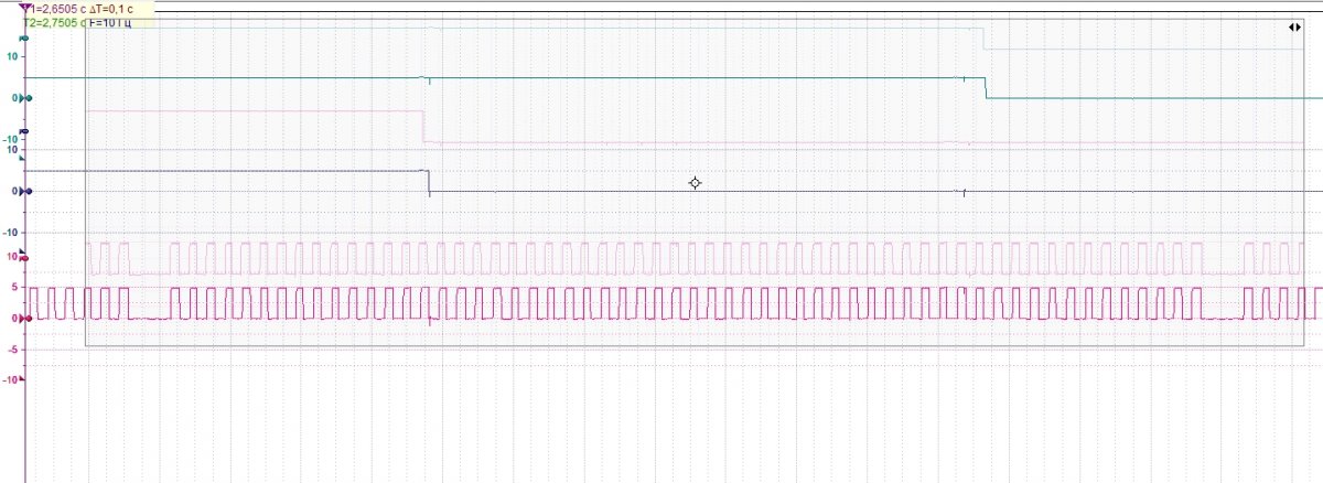

eldiag76@yandex.ru Опубликовано 23 марта, 2022 Автор Поделиться Опубликовано 23 марта, 2022 Картина такая: \ Машина уехала, пока все ОК. Сигнал c новым комплектом идентичен сигналу при ошибке включая место пропуска, единственная разница в скважности: новый комплект: 32%, старый без ошибки 40%, с ошибкой 43% Ссылка на комментарий Поделиться на другие сайты Поделиться

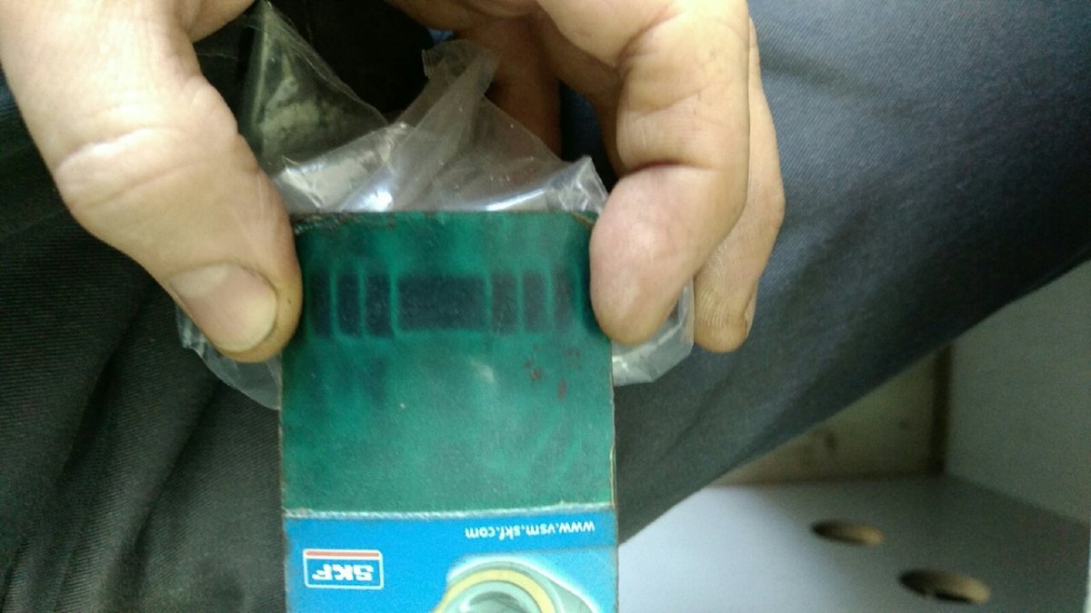

eldiag76@yandex.ru Опубликовано 23 марта, 2022 Автор Поделиться Опубликовано 23 марта, 2022 Для хохмы: слесаря уже прикручивали подрамник когда я проходя мимо вижу новый репер на верстаке 1 1 Ссылка на комментарий Поделиться на другие сайты Поделиться
georgii50 Опубликовано 23 марта, 2022 Поделиться Опубликовано 23 марта, 2022 Ничего не понял, верхние осцилограммы, с чего тогда? Там все хорошо. Ссылка на комментарий Поделиться на другие сайты Поделиться
eldiag76@yandex.ru Опубликовано 23 марта, 2022 Автор Поделиться Опубликовано 23 марта, 2022 3 часа назад, georgii50 сказал: Ничего не понял, верхние осцилограммы, с чего тогда? Там все хорошо. Там же подписано все. Самая первая это сигнал с ДПКВ ЭТОЙ пашины когда есть ошибка, и когда ее нету наложенные друг на друга для удобства сравнения. Я ТОЖЕ НИЧЕГО ТАМ НЕ УВИДЕЛ :) А ошибка по датчику в одном случае висит. Ссылка на комментарий Поделиться на другие сайты Поделиться

eldiag76@yandex.ru Опубликовано 2 апреля, 2022 Автор Поделиться Опубликовано 2 апреля, 2022 28.03.2022 в 15:10, georgii50 сказал: после сборки всего не снимали осцилограммы У меня складывается ощущение, что чем подробнее излагаешь, тем меньше люди видят и понимают. Если я не снимал после установки, то как я мог сделать вывод: 23.03.2022 в 10:15, eldiag76@yandex.ru сказал: Сигнал c новым комплектом идентичен сигналу при ошибке включая место пропуска, единственная разница в скважности: новый комплект: 32%, старый без ошибки 40%, с ошибкой 43% ? Без обид ... ;) Если надо, могу выложить сами осциллограмки в формате МТpro Ссылка на комментарий Поделиться на другие сайты Поделиться
