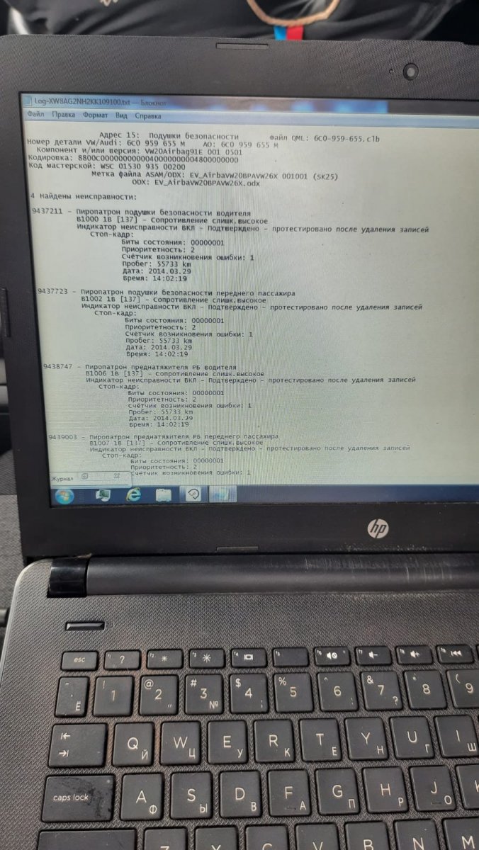

Bmwlamp Опубликовано 26 марта, 2022 Поделиться Опубликовано 26 марта, 2022 (изменено) Добрый день! Не пишите пожалуйста, что сам дурак, я уже это понял, посоветуйте как теперь быть. Попал в дтп. Сработали обе подушки и ремни. Сработал глонас и вызвал гибдд. Все оформили. Авто нормально ездит, морда пострадала не критично, можно ездить, авто мне нужно постоянно и я продолжал ездить. Но при дтп еще отключился ЭУР, помучавшись 2 дня и почитывая интернет узнал что можно восстановить ЭУР. Нашел в сети местного спеца и он мне скинул васей ошибки руля. Я рассуждал, да страховая не заплатит мне за ЭУР, ну и хрен с ним, он же не сломался и сбросили за недорого. Накатал я так тыщи 2 км. Потом приезжал эксперт, все описал, снял ошибки лаунчем и уехал. В итоге посчитали все кроме подушек. Написал, претензию, пришел отказ мол подушки не соответствуют данному дтп. Тут до меня начало доходить что вместе с эуром сбросили и подушки. Я снова полез на те же грабли и захотел посмотреть что там по ошибкам подушек. Там ошибки подушек ремней, пробег, да примерно на тот день но стоит дата 29 марта 2014! А авто у меня 2018! Вот что видимо и увидел эксперт! Видимо специалист не смог справится с первого раза с эур и протер все что смог. Теперь вопросы Как такое могло быть и почему сбросилась дата? И почему 14 год а не хотябы 18? Как увидеть не просто ошибки конкретных подушек, а эту самую краш дату? Как продиагностировать Эра глонас, спец сказал что вася глонас не видит. Взял распечатку из ао глонас, там только дата координыты и тип вызова автоматический. Как теперь доказать что подушки реально сработали, когда я накуралесил уже. Есть ли какая то нестираемая память с событиями, куда васей и шаловливыми руками не добраться? Изменено 26 марта, 2022 пользователем Bmwlamp Ссылка на комментарий Поделиться на другие сайты Поделиться
Bmwlamp Опубликовано 26 марта, 2022 Автор Поделиться Опубликовано 26 марта, 2022 Вот такие ошибки видно Ссылка на комментарий Поделиться на другие сайты Поделиться
stepan750 Опубликовано 26 марта, 2022 Поделиться Опубликовано 26 марта, 2022 стирание крашь счктчик есть Ссылка на комментарий Поделиться на другие сайты Поделиться
Bmwlamp Опубликовано 26 марта, 2022 Автор Поделиться Опубликовано 26 марта, 2022 Это где строка счетчик возникновения ошибок? Ссылка на комментарий Поделиться на другие сайты Поделиться
Bmwlamp Опубликовано 26 марта, 2022 Автор Поделиться Опубликовано 26 марта, 2022 (изменено) "И если такие мелкие неисправности легко устраняются, то вот уже ошибки о ударе - это дело другое. Информация о ударе или Crash Data или краш, как его называют в кругах ремонтников это комплекс информации о том что было с авто в момент удара. В купе с этой инфой в память блока Airbag прописываются нестираемые ошибки. Нестираемые стандарными методами и сканерами. " вот что нашел в сети. Чем теперь эти данные извлечь. Точнее где найти такого эксперта кто бы разбирался в этом Изменено 26 марта, 2022 пользователем Bmwlamp Ссылка на комментарий Поделиться на другие сайты Поделиться
jon-avto Опубликовано 26 марта, 2022 Поделиться Опубликовано 26 марта, 2022 А кто Вам сказал, что блок подушек правильно считает дату? дата может отличаться от установленной в щитке приборов. Ссылка на комментарий Поделиться на другие сайты Поделиться
stepan750 Опубликовано 26 марта, 2022 Поделиться Опубликовано 26 марта, 2022 40000 и можно прописать все обратно 1 Ссылка на комментарий Поделиться на другие сайты Поделиться

Bmwlamp Опубликовано 27 марта, 2022 Автор Поделиться Опубликовано 27 марта, 2022 16 часов назад, jon-avto сказал: А кто Вам сказал, что блок подушек правильно считает дату? дата может отличаться от установленной в щитке приборов. Я понимаю что приборка не причем тут. У меня надежда на глонас, он же время и место знает И общается с блоком безопасности, поэтому и вопрос Ссылка на комментарий Поделиться на другие сайты Поделиться
Bmwlamp Опубликовано 16 мая, 2022 Автор Поделиться Опубликовано 16 мая, 2022 А как читается эта самая краш дата? И чем она отличается от ошибки подушек безопасности? Общался с разными специалистами никто не смог показать где ее найти. Дилеру звонил ничего внятного не ответили, но сказали приезжайте на 5 т.р что нибудь посмотрим, выбрасывать пятак не стал. Где найти специалиста? Ссылка на комментарий Поделиться на другие сайты Поделиться

kostas Опубликовано 16 мая, 2022 Поделиться Опубликовано 16 мая, 2022 26.03.2022 в 14:58, Bmwlamp сказал: Добрый день! Не пишите пожалуйста, что сам дурак, я уже это понял, посоветуйте как теперь быть. Попал в дтп. Сработали обе подушки и ремни. Сработал глонас и вызвал гибдд. Все оформили. Авто нормально ездит, морда пострадала не критично, можно ездить, авто мне нужно постоянно и я продолжал ездить. Но при дтп еще отключился ЭУР, помучавшись 2 дня и почитывая интернет узнал что можно восстановить ЭУР. Нашел в сети местного спеца и он мне скинул васей ошибки руля. Я рассуждал, да страховая не заплатит мне за ЭУР, ну и хрен с ним, он же не сломался и сбросили за недорого. Накатал я так тыщи 2 км. Потом приезжал эксперт, все описал, снял ошибки лаунчем и уехал. В итоге посчитали все кроме подушек. Написал, претензию, пришел отказ мол подушки не соответствуют данному дтп. Тут до меня начало доходить что вместе с эуром сбросили и подушки. Я снова полез на те же грабли и захотел посмотреть что там по ошибкам подушек. Там ошибки подушек ремней, пробег, да примерно на тот день но стоит дата 29 марта 2014! А авто у меня 2018! Вот что видимо и увидел эксперт! Видимо специалист не смог справится с первого раза с эур и протер все что смог. Теперь вопросы Как такое могло быть и почему сбросилась дата? И почему 14 год а не хотябы 18? Как увидеть не просто ошибки конкретных подушек, а эту самую краш дату? Как продиагностировать Эра глонас, спец сказал что вася глонас не видит. Взял распечатку из ао глонас, там только дата координыты и тип вызова автоматический. Как теперь доказать что подушки реально сработали, когда я накуралесил уже. Есть ли какая то нестираемая память с событиями, куда васей и шаловливыми руками не добраться? Все знают, что до проведения экспертизы , не надо трогать машину, видимо "болезнь боксёра"- руки работают быстрее, чем голова. Ну, а если по теме: лаунч не есть дилерский инструмент, да и у оценщика навряд ли есть сертификат на проведение проверки электронных блоков (инфа для адвоката). 1 Ссылка на комментарий Поделиться на другие сайты Поделиться
kostas Опубликовано 17 мая, 2022 Поделиться Опубликовано 17 мая, 2022 Ещё добавлю: дело можно повернуть так, что оценщик своей некомпетентностью и мультимарочником испортил автомобиль. А вообще независимая экспертиза в помощь, правда за свой счёт, но это не так дорого как подушки. 1 Ссылка на комментарий Поделиться на другие сайты Поделиться
kostas Опубликовано 18 мая, 2022 Поделиться Опубликовано 18 мая, 2022 (изменено) 16.05.2022 в 23:44, kostas сказал: И почему 14 год а не хотябы 18? Скорее всего- это дата выхода ПО. Вспомни биос на компе, после того как батарейку меняешь, тоже появляется начальная дата. У страховщиков задача, нае-ть клиента, но как правило суд встаёт на сторону водителя. Сам сейчас воюю с ними, аварий нет, а цена страховки с каждым годом повышается, ссылаются на повышение тарифов. Изменено 18 мая, 2022 пользователем kostas Ссылка на комментарий Поделиться на другие сайты Поделиться
