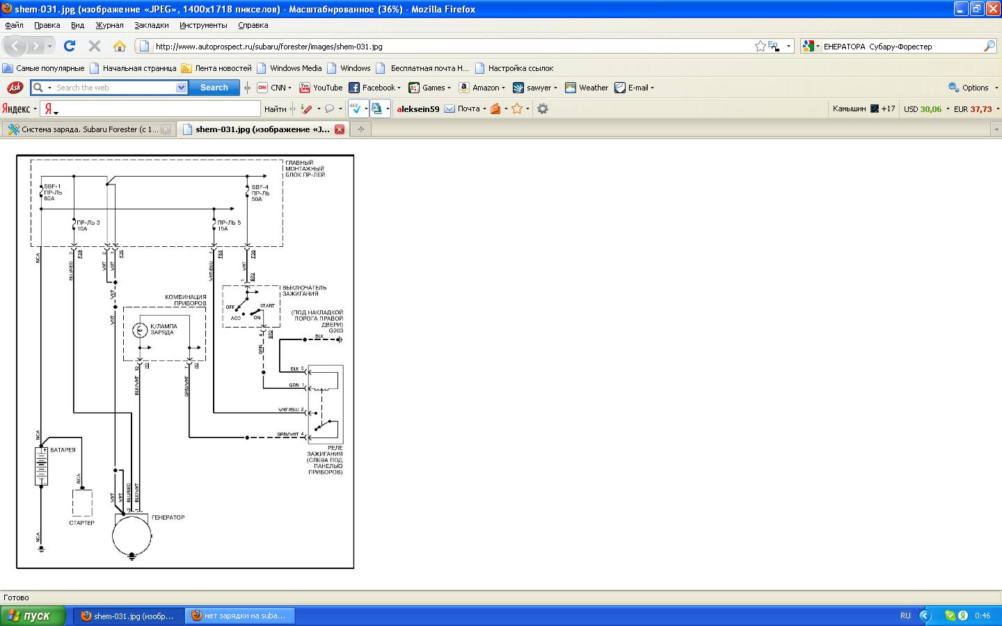

василий Опубликовано 14 мая, 2010 Поделиться Опубликовано 14 мая, 2010 Здравствуйте!Помогите со схемой на субару форестер 2008г у генератора на реле зарядки приходять три проводка один из них как обычно на лампочку на аккумулятора а другие два неизвестно.Зарядки нету(12.4),включаешь габариты становится 12.7, Ссылка на комментарий Поделиться на другие сайты Поделиться

василий Опубликовано 15 мая, 2010 Автор Поделиться Опубликовано 15 мая, 2010 эту схему я видел не та потому что на ней приходит только 2 провода на регулятор напряжения а в моем случае три,на них теперь уже эбу может управлять зарядкой вот мне и нужен алгоритм управления у этой машины,у многих форестеров без нагрузки и так зарядка слабая и мне кажется вся причина в эбу Ссылка на комментарий Поделиться на другие сайты Поделиться

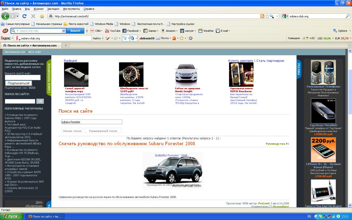

aleksein Опубликовано 15 мая, 2010 Поделиться Опубликовано 15 мая, 2010 Добрый вечер .может здесь есть что-то. Ссылка на комментарий Поделиться на другие сайты Поделиться
василий Опубликовано 15 мая, 2010 Автор Поделиться Опубликовано 15 мая, 2010 прошу помочи потому что нет безлимитного инета и поэтому надеюсь что кто-нибудь выложить картинку Ссылка на комментарий Поделиться на другие сайты Поделиться
