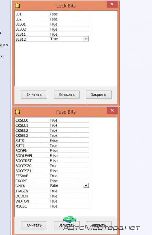

Вообщем история такая начал мне парить голову xprog при чтений мотороллы решил прошить его и увалил! Прошивал  через upa-usb v1.3  Итог прошивки заливаются но считывается одни FFF. На сколько я понял поднять его теперь можно только через  другой xprog или есть варианты восстановить через что то другое.?

Ну это я уже понял! Atmega64A стоит в нем! Прошить собственно я его наконец таки сумел, UPA-USB 1.3v заработала вроде как надо!  Ну на всякий случай я его прошил AVR Programmer который имелся так же на руках. Прошил о он определяться стал и драва поставились! На программере написано xprog box hardware ejdb сам он в металическом корпусе! Софт продаван мне скинул но софт так и не запустился по что то!
В итоге я скачал тот который Xprog_NEW_serg2000 он запустился прогер увидел но когда читать начинаешь epprom тот же к примеру S93C66
выскакивают ошибки такого рода:
Windows NT system supported only with next generation xprog hardware
