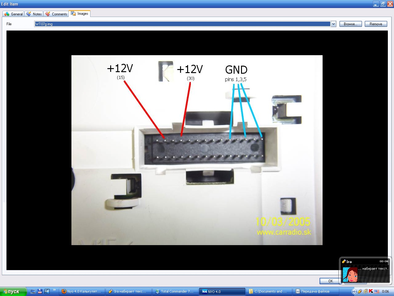

ALEX Опубликовано 15 мая, 2010 Поделиться Опубликовано 15 мая, 2010 там именно Rx-Tx, больше там мудрить не чего. к линию вызванить нне проблема зная питание. Ссылка на комментарий Поделиться на другие сайты Поделиться

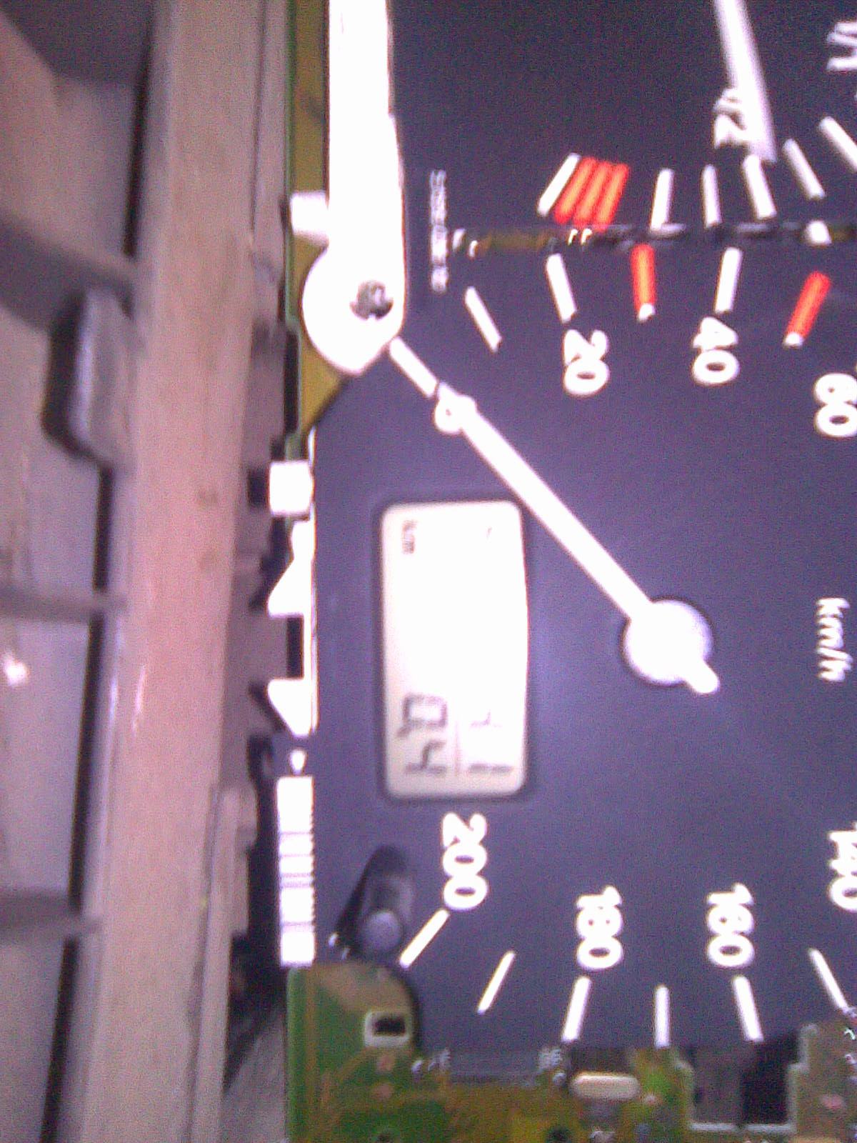

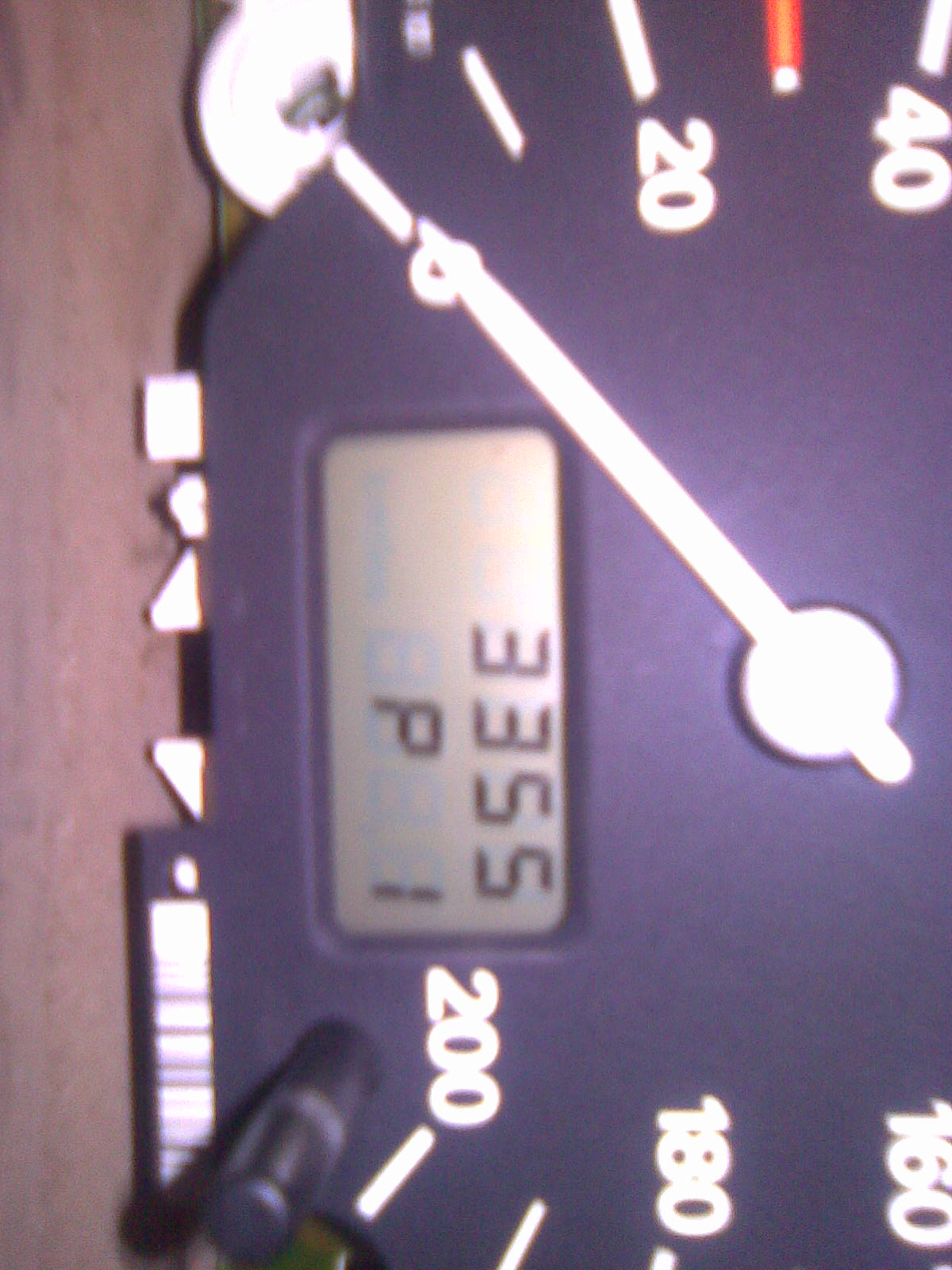

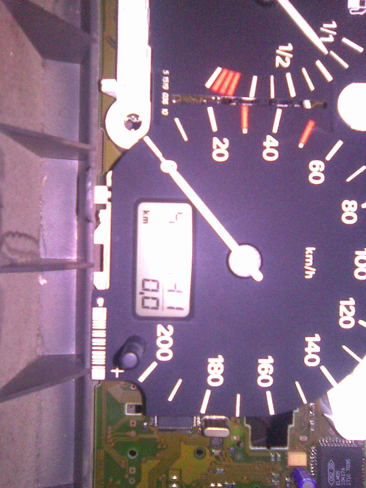

Bruce Willis Опубликовано 18 мая, 2010 Автор Поделиться Опубликовано 18 мая, 2010 Распаял всю панель, посмотрел всю обвязку нека, прозвонил кнопки, работают отлично, замыкаются без доп. сопротивления. Ведет она себя так: Включаем зажигание показывает какую то муть 3355 - верхняя строка P1 нижняя Выключаем полностью зажигание, первые пару секунд показывает общий пробег нормально и суточный реальный. Затем общий пробег нормально и суточный 0.0. А может включится по нормальному и будет показывать общий нормально, а суточный 0,0. Ссылка на комментарий Поделиться на другие сайты Поделиться
Bruce Willis Опубликовано 20 мая, 2010 Автор Поделиться Опубликовано 20 мая, 2010 В итоге уперся в проц, может есть у кого на разбор такая панель? Ссылка на комментарий Поделиться на другие сайты Поделиться
