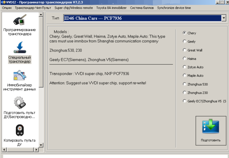

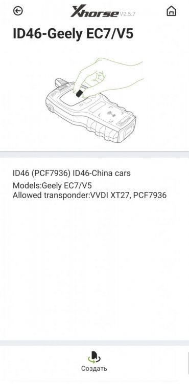

Перевел 7936 в режим BiPhase, накачка изменилась и сообщение при попытке прописать изменилось. Раньше писало просто типа failed а сейчас по другому. Так как иммо отресечен и ключей 0, то прихожу к выводу, что 7936 нужно как-то подготавливать.
Кто в Московском регионе может сделать транспондер под привязку для этого авто?
Изменено пользователем djl
Может кто подскажет известные ISK для подготовки 7936 под другие машины, может что стандартное подойдет.
