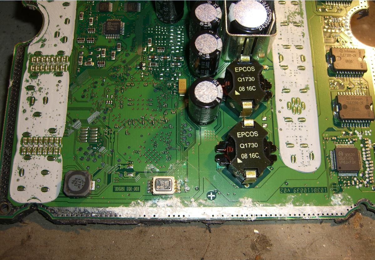

Audi Q7,в эбу двс попала водичка и немного замочила в районе д.атмосферного давления...
Все видимые дефекты устранил,заводится - ездиет без вопросов,но в эбу висит ошибка Р1387,
чек не горит.

Два-три года назад на ней удалили програмно ЕГР+вихревые.
Сток заливал,ошибка не уходит.
Мои мысли кончились,прошу помощи.
