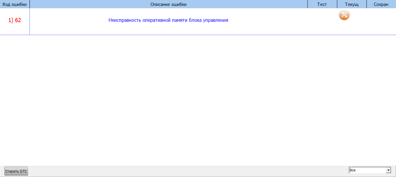

vancho81 Опубликовано 10 ноября, 2011 Поделиться Опубликовано 10 ноября, 2011 (изменено) Авто газель Карбюратор Код 062—неисправность оперативной памяти блока управления.В чём может быть проблема? Изменено 10 ноября, 2011 пользователем vancho81 Ссылка на комментарий Поделиться на другие сайты Поделиться
IgorSaratov Опубликовано 10 ноября, 2011 Поделиться Опубликовано 10 ноября, 2011 Код 062 - неисправность оперативной памяти блока управления. " width=[/img] Отключение массы блока от двигателя. Причина 2: Отключение блока от клеммы "30" бортсети. Нарушение электрических контактов в жгутовом соединителе блока. Причина 4: Высокие электропомехи от высоковольтных цепей зажигания. Высокие электропомехи от неисправного генератора. Причина 6: Высокие электропомехи от неисправного стартера. Неисправность блока управления двигателем. Отключение массы блока от двигателя. Вероятно провод массы блока управления был отключен от аккумулятора или от массы двигателя. Каждое принудительное отключение массового провода от аккумулятора через выключатель массы может приводить к записи в блок кода неисправности "062". После 10 минут непрерывной работы системы указанный код автоматически сбрасывается блоком. Если принудительное выключение массы не производилось, то вероятно имело место кратковременная потеря контакта проводов массы блока "19" и "61" с металлической массой двигателя или кузова. Проверьте надежность крепления наконечников проводов массы к двигателю и кузову, а также их целостность. После устранения неисправности включите зажигание, сбросьте коды неисправностей, запустите двигатель и проконтролируйте отсутствие кода неисправности "062". В начало Отключение блока от клеммы "30" бортсети. Вероятно провод электропитания блока управления был отключен от клеммы "Плюс" аккумулятора. Каждое принудительное отключение силового провода от аккумулятора может приводить к записи в блок кода неисправности "062". После 10 минут непрерывной работы системы указанный код автоматически сбрасывается блоком. Если принудительное выключение бортсети не производилось, то вероятно имела место кратковременная потеря контакта в цепи электропитания блока: "58"-"18а"-"37б"-"37". Проверьте надежность контактов и качество заделки проводов: в колодке предохранителя "25А"; в колодке главного реле; в колодке блока управления. [*]После устранения неисправности включите зажигание, сбросьте коды неисправностей, запустите двигатель и проконтролируйте отсутствие кода неисправности "062". Нарушение электрических контактов в жгутовом соединителе блока. Для проверки неисправности цепи жгута отсоедините блок от жгута проводов. Внимательно осмотрите целостность контактов розетки жгута и вилки. Утопленные контакты необходимо переустановить, а помятые контакты отрихтовать или заменить. После устранения неисправности включите зажигание, сбросьте коды неисправностей, запустите двигатель и проконтролируйте отсутствие кода неисправности "062". В начало Высокие электропомехи от высоковольтных цепей зажигания. Проверьте, возможно на устойчивость работы блока управления оказывает влияние электрические помехи бортсети, создаваемые неисправной высоковольтной частью системы зажигания. Отсоедините высоковольтные провода и проверьте омметром их активное сопротивление вместе с наконечниками - оно должно быть в пределах 6 кОм. При необходимости замените высоковольтные провода на исправные. Проверьте возможность замыкания высоковольтного разряда на массу двигателя. Поправьте трассу высоковольтных проводов, очистите оболочку проводов и наконечники от грязи. Проверьте сопротивление вторичных обмоток катушек зажигания - оно должно быть в пределах 13 кОм. После устранения неисправности включите зажигание, сбросьте коды неисправностей, запустите двигатель и проконтролируйте отсутствие кода неисправности "062". Высокие электропомехи от неисправного генератора. Проверьте, возможно на устойчивость работы блока управления оказывают влияние электрические помехи бортсети, создаваемые неисправным генератором. Отсоедините генератор от бортсети автомобиля, включите зажигание и сбросьте коды неисправности. Произведите запуск двигателя. Если код неисправности "062" не фиксируется блоком - неисправен генератор или его регулятор наряжения. После устранения неисправности включите зажигание, сбросьте коды неисправностей, запустите двигатель и проконтролируйте отсутствие кода неисправности "062". В начало Высокие электропомехи от неисправного стартера. Проверьте, возможно на устойчивость работы блока управления оказывает влияние электрические помехи бортсети, создаваемые неисправным стартером при пуске двигателя. Отключите генератор от бортсети, если имеется внешний источник напряжения 12В/100А, подключите его. Включите зажигание и сбросьте коды неисправности. Произведите запуск двигателя. Если код неисправности "062" попрежнему фиксируется блоком - вероятно неисправен стартер. После устранения неисправности включите зажигание, сбросьте коды неисправностей, запустите двигатель и проконтролируйте отсутствие кода неисправности "062". В начало Неисправность блока управления двигателем. Отсоедините блок управления от жгута проводов и внимательно осмотрите целостность контактов розетки жгута и вилки блока. При необходимости отрихтуйте контакты соединителя или замените их. При обнаружении воды в соединителе блок необходимо снять, остатки воды удалить, просушить блок при температуре не выше 85°C. Подключите к системе контрольный блок управления. После замены тестируемого блока на контрольный включите зажигание, запустите двигатель и проконтролируйте отсутствие кода неисправности "062". Если код "062" не регистрируется на контрольном блоке, то замените тестируемый блок на исправный. Ссылка на комментарий Поделиться на другие сайты Поделиться

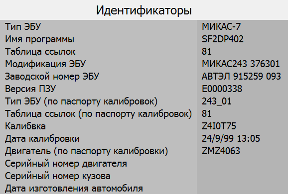

lucifier Опубликовано 10 ноября, 2011 Поделиться Опубликовано 10 ноября, 2011 Проблема я думаю кроется в самом ЭБУ, а именно в ПО, бывает и в железе. У Микасов такая хрень часто случается. Иногда простой сброс ошибок, а иногда прошивка лечит. Реже перепайка микры. Ссылка на комментарий Поделиться на другие сайты Поделиться
vancho81 Опубликовано 10 ноября, 2011 Автор Поделиться Опубликовано 10 ноября, 2011 В 10.11.2011 в 18:03, lucifier сказал: Проблема я думаю кроется в самом ЭБУ, а именно в ПО, бывает и в железе. У Микасов такая хрень часто случается. Иногда простой сброс ошибок, а иногда прошивка лечит. Реже перепайка микры. Сброс делал поевляется ошибка сразуже . Не поделитесь прошивкой под данный блок Желателно с углом зажигания под гбо. Ссылка на комментарий Поделиться на другие сайты Поделиться
exe-111 Опубликовано 10 ноября, 2011 Поделиться Опубликовано 10 ноября, 2011 Вот прошивки, выбирайте под свой блок управления http://www.auto-bk.ru/forum/topic/828, пробуйте. Ошибка 62 обычно пропадает после нескольких минут работы двигателя. Ссылка на комментарий Поделиться на другие сайты Поделиться
